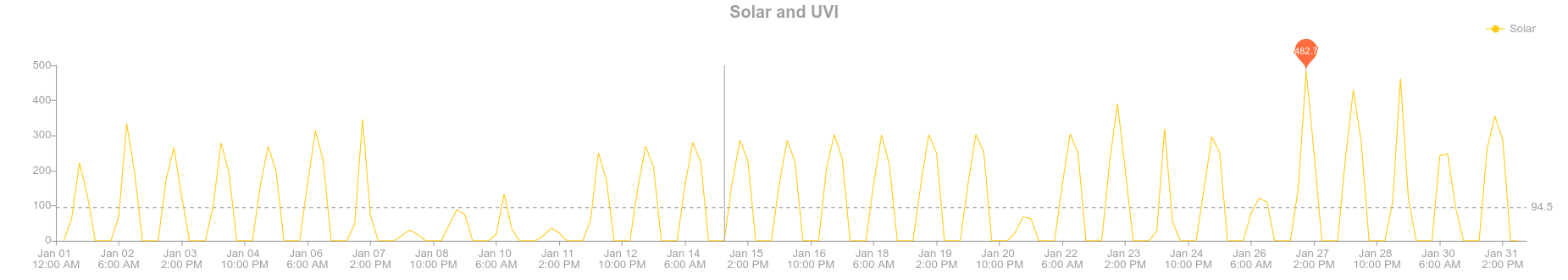

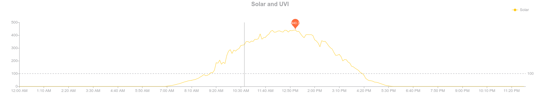

Не знам защо смяташ, че трябва да планираш като за 4 часа. Има и такива дни, но общо взето като е облачно е облачно целия ден, като е слънчево не е само 4 часа.
Ето вчера примерно:
download (5).png [ 42.83 KiB | Прегледано 2804 пъти ]
Това е метеостанция и е хоризонтална, т.е. без наклон и без ориентация. При панелите ще имаш наклон и съответно графиката ще е малко по-различна, но все пак...
А за лятото, по принцип ако е добре проектирана къщата нуждата от охлаждане е в рамките на 2-3 седмици. И не е кой знае колко голяма. Ако действително искаш да имаш прилична мощност зимата, лятото няма с какво да я натовариш. Или трябва да продаваш, или да почнеш да копаеш биткойни. Ако инсталираш, толкова колкото ти трябва лятото пък, зимата тя ще е недостатъчна. В най-добрия случай ще покриваш само дневната нужда и съответно няма да имаш нужда от акумулация.

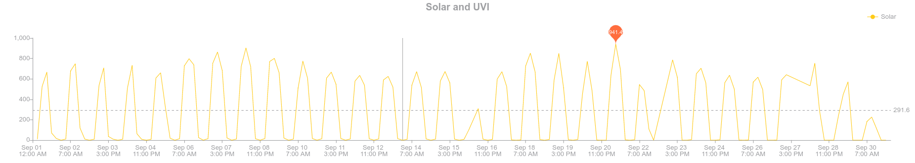

Ето и малко сезонни сравнения, примерно септември спрямо януари (през септември имам почти 1 ден дупка, най-вероятно е нямало нет, затова изглежда като да е пекло цяла нощ)
download (7).png [ 76.82 KiB | Прегледано 2798 пъти ]
download (6).png [ 85.43 KiB | Прегледано 2798 пъти ]
