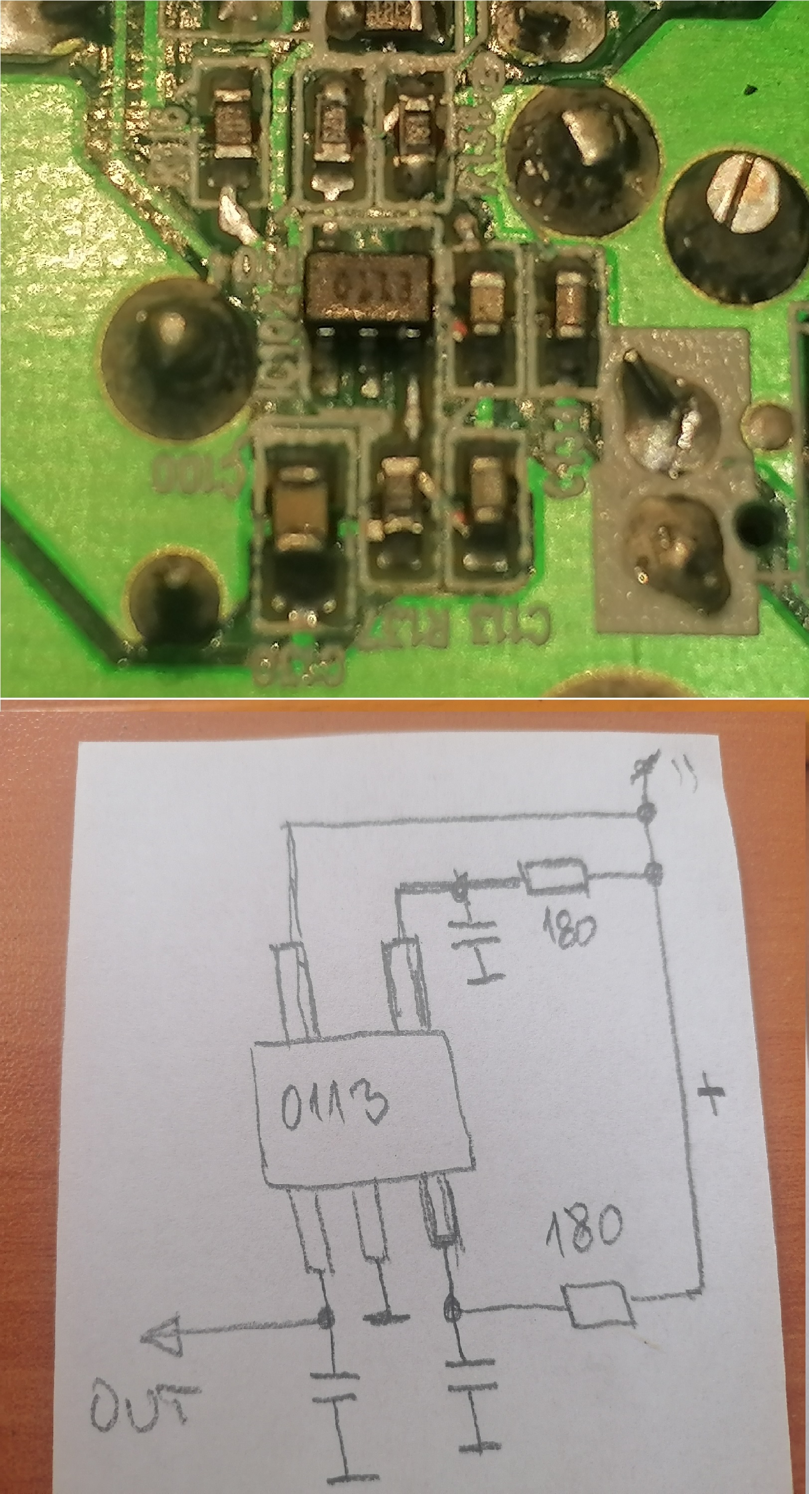

И аз се нуждая от малко помощ. Това е чип в захранването на FSC, модела е D12-250P1A. Би трябвало да е някакъв източник на опорно напрежение,
защото изхода отива на един от входовете на LM393.
ПС: коригирах си поста, щото няма кой да гледа внимателно.

това ?
https://www.st.com/resource/en/datasheet/tsc888.pdf

Едва ли е това, не мяза да е в схема на токов шунт, освен ако между двата резистора това не е пътечка която да се използва като шунт отделно е странно свързан, пин 4 е вход минус, т.е. пин-6 трябва да е от страната на пин 3 , лошот е че това 0113 повече прилича на дата код.

Мнения: 1694
Мнение Re: Какъв е този чип?
Съвсем възможно си е да е усилвател за токов шунт с две RC филтриращо/интегриращи групи на диференциалните входове.
Нищо не пречи захранването да се вземе от по-ниския потенциал на токовия шунт.
Трябва да се проследи веригата между двата резистора 180 ома - откъде идва и къде отива - като нищо е токов шунт, реализиран като пътечка.
Освен това, според мен, към pin 5 има компоненти, които не са отбелязани на схемата. Би трябвало и там да има RC група за захранването на чипа.

Ами не пречи да е захранен по ниската страна, зависи какъв е пада, обикновенно входните напрежения са спрямо захранването, ако е шунт пътечка логично не може да стане много по-позитивен от Vcc но като цяло е много лоша практика, а според спецификите на чипа може и изобщо да не работи коректно, иначе да, възможно е.

Според мен има шунт и схемата не е точна. На снимката не виждам къде отива Vm и Vp.

Извинявам се за забавянето. Да, чипа е SC888- усилвател за токов шунт. Между двата резистора на 180 ома от другата страна на платката има бобина, която съм я помислил за обикновен мост.
Благодаря!
