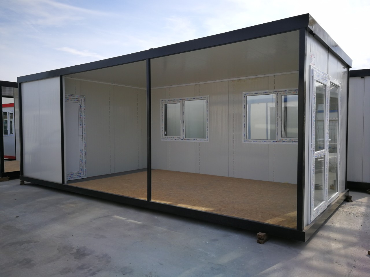

Бе то по дебелите книги много нещо е описано, ама на практика нещата са различни. Ей това чакам да ми го доставят всеки момент:
kont1.jpg [ 156.91 KiB | Прегледано 2362 пъти ]
това е 3х7м, долепя се до един 3х8м (зад него на снимката) и един малък 3х2м (вляво на снимката)... Всичко като се хване става покрив 10х6м, равен. А това дето изглежда като носещи профили всъщност не са профили. Сами си ги огъват... от ламарина. Профили има само на пода, ама и те не съм сигурен колко са профили.
Няма да имам втори етаж, ама по договор отгоре имам изискване за скара, която да носи над 1 тон бидон, друга за слънчеви колектори.
Въобще хората са големи оптимисти ;-)

Ами да, не знам дали техни съм изпозлвал, но подобни съм, стандартно е по строежите да си правиш къщичка от това. Този не знам дали го дават за стакиране, не всички се стакират. А това че са си гънали сами ламарините не ги прави по-малко профил. Тоя може би не се стакира, сега не ми се рови да търся снимки на нашите, но по спомен профила си им беше около 100-ца, не казвам че е стандартен О профил, но там някъде беше като широчина, за дебелина не знам. Тук обаче имаш малка височина, и отгоре и от долу рамка.
