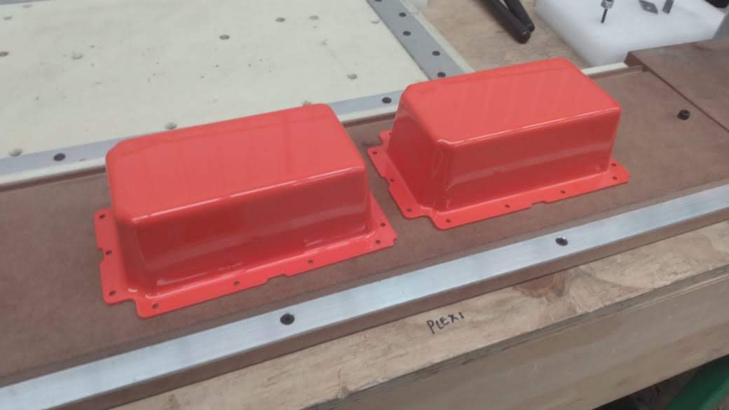

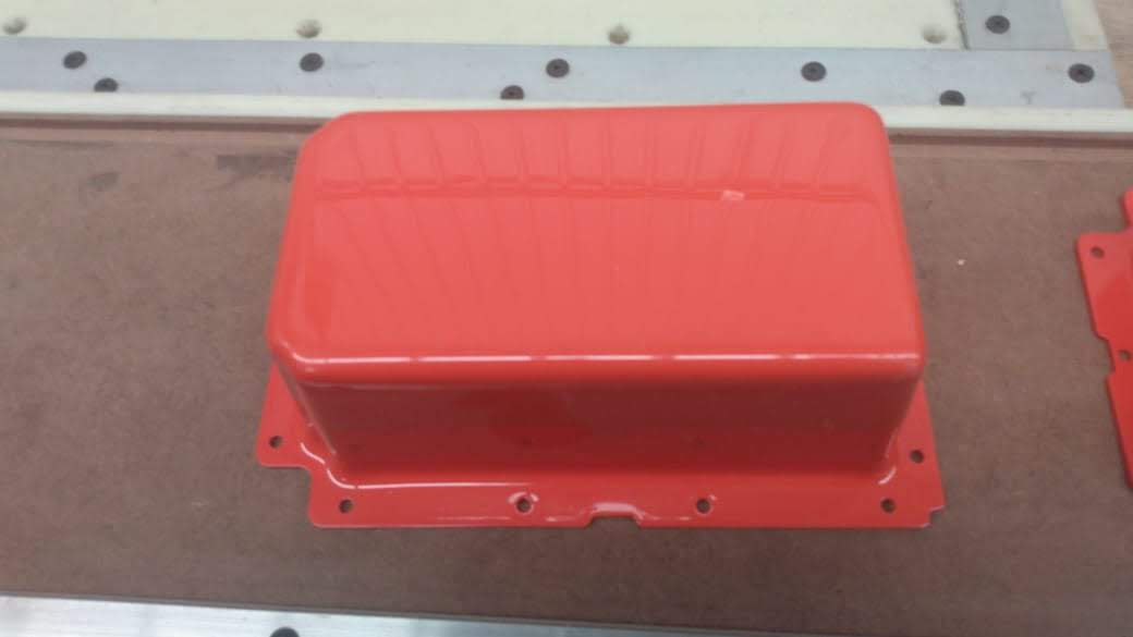

ето ти нещо вакумно формовано, при теб обаче няма да има борд долу.
IMG-20200217-WA0000.jpg [ 24.97 KiB | Прегледано 4257 пъти ]
IMG-20200217-WA0002.jpg [ 33.06 KiB | Прегледано 4257 пъти ]

Идеята не е лоша, но не разбирам някой неща. Първо при мен също обслужването става от долу - платка и т.н. стоят на дъното и капакът просто си е изтумбен капак. При вакуумно формоване могат ли да се направят издатъци за инсърти за винтове/болтове? Или само се маркира позиция и се вкарват? Все пак някакси двете части трябва да се захванат една за друга. Или аз трябва да направя малки ушички на капака и болтовете да се слагат отгоре, а не отдолу...
В момента идеята ми е да оставя жлеб на дъното и вместо гумено уплътнения, да пълня този кант с някакъв полиуретан. Съответно малък кант на капака влиза се притиска при затваряне там и готово.

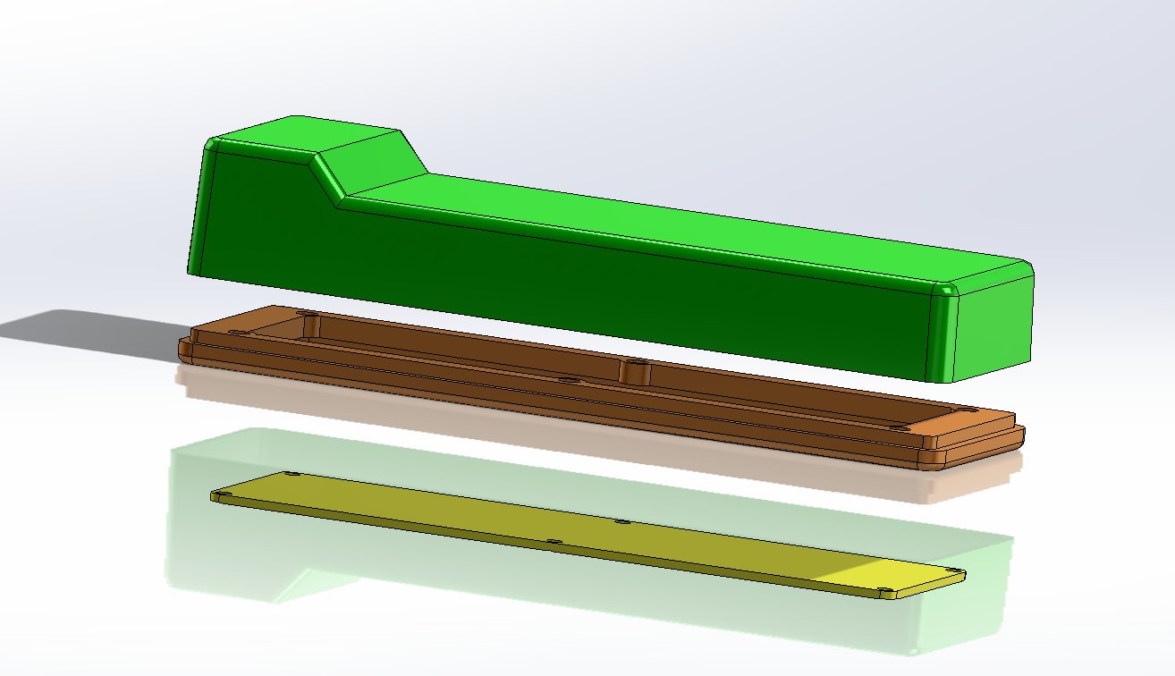

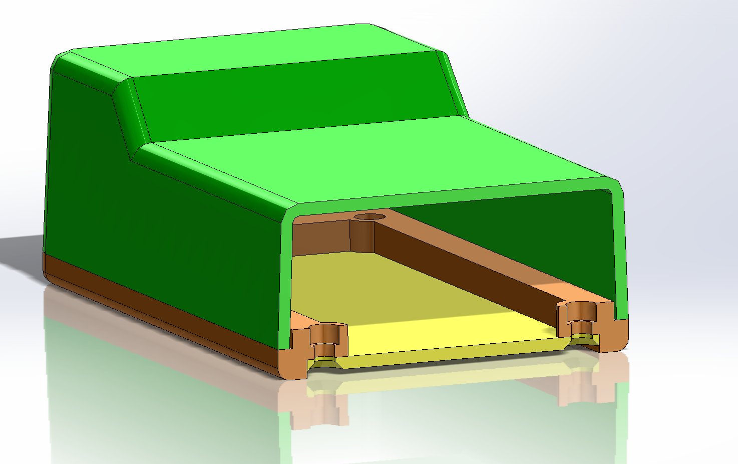

Ето, металният капак ти е за обслужване. Формованият и фрезованият детайл ги лепиш еидн за друг, там става неразглобяемо което ти гарантира IP66. Капака ще е с уплътнение което също ти гарантира IP-66. капака е листов за да има достатъчна твърдост, ак оискаш да е по-леко може да е дурал някакъв. Капака се закрепва с винотве М3, те с езавиват в резбовани инсърти като тези : https://sc01.alicdn.com/kf/HTB1o1O7y7yW ... 50x350.jpg
Монтираш ги отзад, стъпалото им пречи да с еизвадят колкото и да натягаш. Имаш 3 мм застъпване между двата детайла което ти позволява да направиш отлично залепване, ако изпиташ шева ще се счупят детайлите но шева няма да мръдне. надявам се си сханал.
При формоването нямаш колонки и др. имаш формован лист. Ако искаш крепежи те се реализират с допълнителни детайли, примерно от листов материал, с наслагани крепежи залепени към основата.
iso section.jpg [ 90.48 KiB | Прегледано 4235 пъти ]
explode.jpg [ 91.13 KiB | Прегледано 4235 пъти ]
