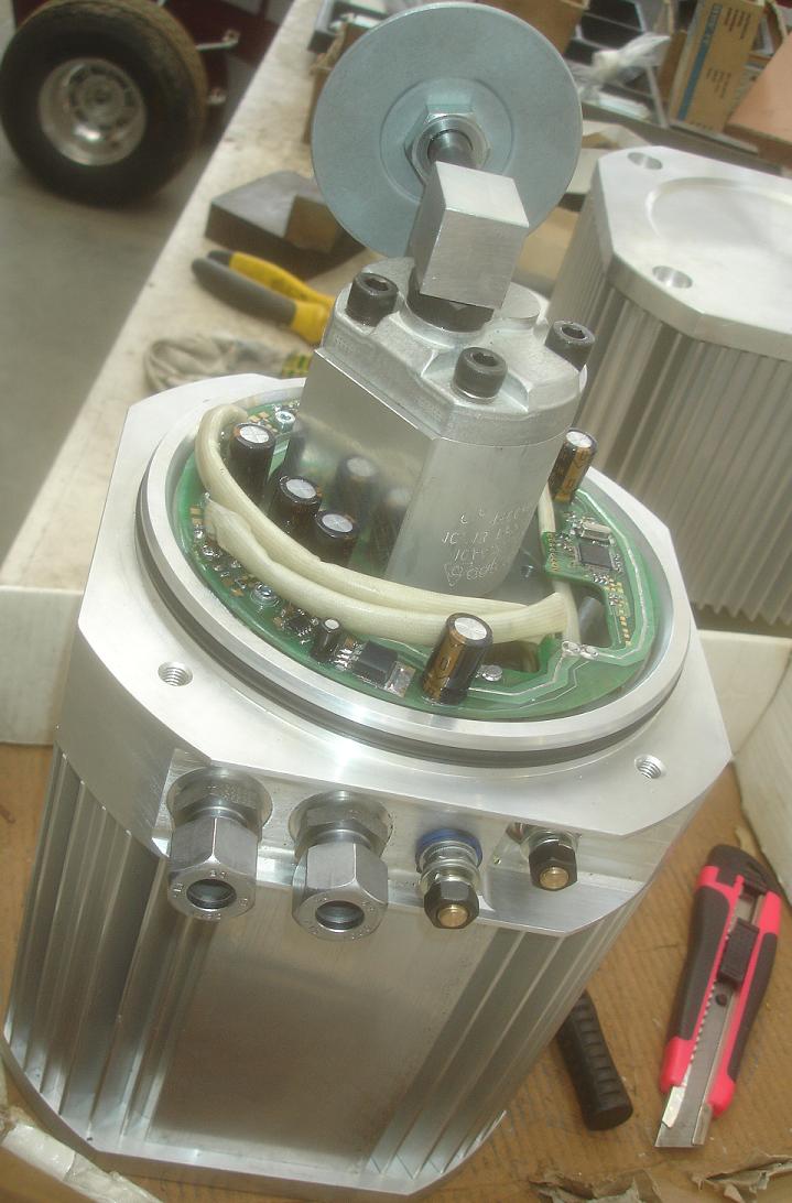

Миналата пролет направих един инвертор за управление на хидравлична помпа. Вгражда се в самата помпа и заедно с мотора работят в маслена баня. Много технологично изделие. Поискаха ми таргет цена от $100 за 6000 броя на година. Дадох им $68 при 5000 бр/година и $150 - при 50 броя поръчка. Разработката за моя сметка. С 300 зора платиха 1000 лв за 1-ви прототип като в това се включва ходене 5 пъти до техния завод, тестване на непознати мотори и помпи с неясни параметри както и монтиране и тестване на прототипа на цялата помпа на крайно изделие за тестове. Обявиха ми, че срещу тези 1000 лв които платиха искат да получат: всички схеми, платки и софтуер, методи за изпитване и тестване + сертификати за изделието, методология за входящ контрол при тях и още 1 куп документация. Обявиха ми плащане 3-6 месеца след извършена доставка и поискаха цената като за 6000 бр/година да им я дам още от първите 3 броя, пък те после щели да поръчат. За договори и неустойки не може да се говори. И единственно им се хванах на въдицата защото са завод с 750 работника и изнасят много продукция. Основната идея беше да им правя 50 киловатови инвертори за едни големи мотори а не за 2 киловатовите им хидравлични помпички. Те произвеждат моторите, аз инверторите и клиента получава комплект вмето да купуват китайски инвертори.

pompa_k.JPG [ 106.88 KiB | Прегледано 2868 пъти ]

Хубави снимки правиш да знаеш.
Ами като можеш да правиш такива снимки,кога ще ни снимаш транскубтона си ;)

Nikola Kirov написа:
Абе защо изобщо му се взръзвате на писанията на тоя. Миналата пролет ... пък снимката е правена на 8 Април 2009.
