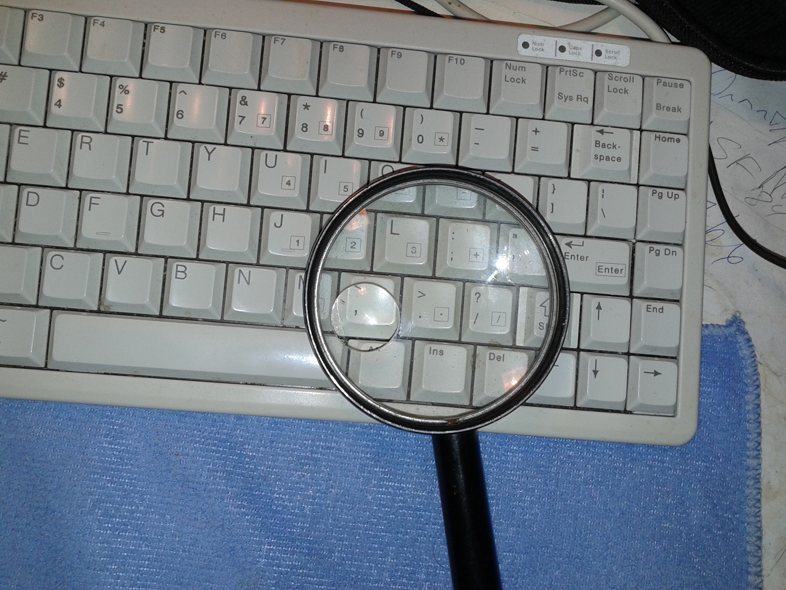

Аз имам и една лупа дето май е твойта мечта ама е купувана от магазин в София преди
30+ години.... Голяма, 3 диоптра с малка много по-яка врязана в единия край. Стои ми
в чантата като излизам... :)
Edit: Ето я:

Надписите на копчетата нещо ти се опъват тоя път. :D

:D :D :D
Така е. И май самите копчета са по-добри, още нито едно не е правило отказ от познатия
тип на по-стария модел (почва да не чува или да бръмчи и се оправя с известен бой,
мине не мине някой месец старите го правеха).
Не си дошъл дотук да провериш лично как слуша обаче :D .

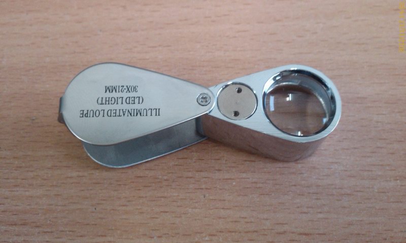

Днес имах работа в Илиенци и случайно видях ето тази лупа:
784.jpg [ 63.12 KiB | Прегледано 2252 пъти ]

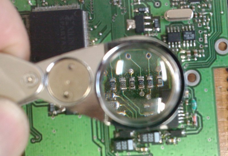

За 4 лева , има и осветление със светодиоди, стъклени лещи, метален корпус, кутийка за съхранение и даже специално ключе за отвиване капачката на батериите. Представлява система от две лещи, увеличението е голямо и се вижда доста добре.
782.jpg [ 91.77 KiB | Прегледано 2252 пъти ]
Резисторите са 0603.

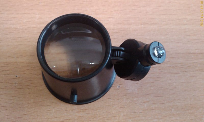

А тази е 5 лева, също със стъклена леща:

Сега като видях картинката и се сетих. Цецо, имам нещо подобно (Pro's kit MA-014), ако искаш да пробваш.
