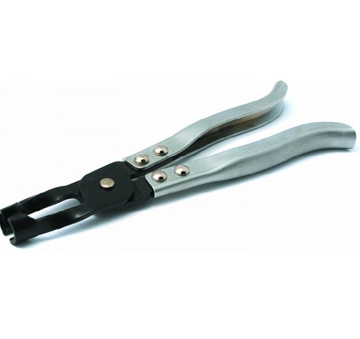

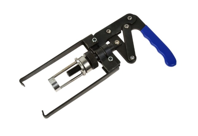

ПС: А и си накупих интересен инструментариум за единична употреба , но изглежда добре в гаража:
klapani.jpg [ 32.29 KiB | Прегледано 1032 пъти ]
kleshti.jpg [ 47.17 KiB | Прегледано 1032 пъти ]
