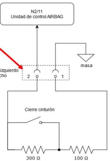

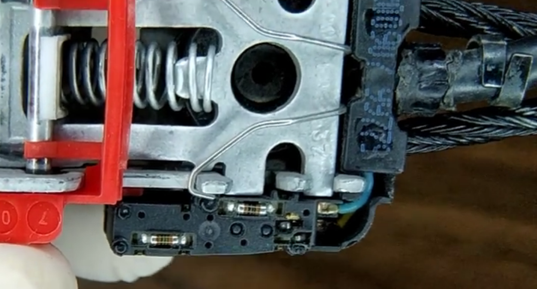

на мен пък ми светна SRS на вианото
след 'потребителското изживяване' с великолепния диагностичен софт на мерц, все пак се докопах до грешката - катарамата
естествено - залепена. как да е. вътре
мерц-катарама.PNG [ 1.3 MiB | Прегледано 1610 пъти ]
схема
мерц-катарама-схема.PNG [ 45.11 KiB | Прегледано 1610 пъти ]
мдааам...
но не са съпротивленията.
кабела е прекъснал на ~5-10см от мястото на запояване. хитроумно е промушен и нагънат така, че с всяко сядане го масажираш.
нов чарк е 65-110 афро, според зависи.
май ще му ковна едно МЛТ 100 ома и ще приключа с пищялките завинаги
