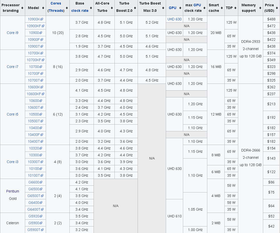

gicho написа:
Четох за ryzen 7 4700G - ще ми пасне, ама не виждам конкретно предлагане? Преди бяха казали, че септември ще пускат следващите, ама дотогава не ми се чака.
Щом не ти се чака, вземи си Интел - тъкмо обявиха цялата 10-та серия Comet Lake процесори.
intel.png [ 39.26 KiB | Прегледано 5017 пъти ]
Пон Май 25, 2020 11:24 pm
Ще ми е интересно да пробвам някой, това което чувам е че охлаждането е сериозен проблем и турбо буста рядко се достига за повече от минута, след това започва да се тротълва. За мен може би ще е опция тъй като моите приложения товарят само едно ядро, но сигурно ще трябва и там да изключвам ядра.
Вто Май 26, 2020 8:20 am
мен пък ми е интересен тоя G6600 - едно,две ядра на 4G - идеално за тъпия Altium :)
Не тротълва. Нека вземем за пример 10900 2.8GHz базова 65 вата. Ако седи Idle 10 минути и след това като му пуснеш многонишкова програма всичките ядра ще скочат до 4.5GHz като консумира 130(PL2) вата. Гледа се средната мощност за 2 минути интервал, тоест преди това е работил 1 минута на 0 вата и след това 1 минута е работил на 130(PL2) вата, това означава че ако продължи да работи на 130 (PL2) вата ... това са пари които могат да ти ги вземат, като ти продадът по-скъпия 10900К. За това след една минута (56 секунди ако трябва да сме педантични) процесора 10900 минава на базовата честота от 2.8GHz и консумация 65(PL1) вата.
Има дънни платки за $1000 с 18 фази по 90А всяка, при които тази една минута в BIOS е дифинирана като безкрайна. И за това с такова дъно, ако ти издържи ATX захранването и охлаждането на процесора можеш вечно да си дъниш 10900К с 250 вата консумация.
За повече информация Intel TDP Investigation: Boards Violating Turbo Duration (Z390): https://www.gamersnexus.net/guides/3389 ... ation-z390
