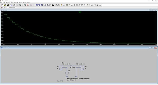

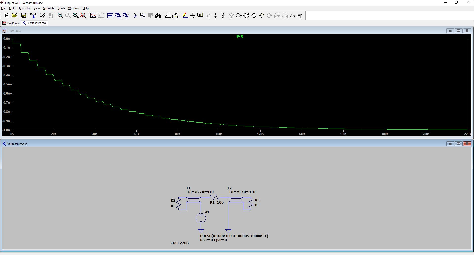

Попитах LTSpice какво ще каже по въпроса.
За симетрична линия с разстояние между проводниците 1м и диаметър 1мм,
един онлайн калкулатор ми изкара импеданс 910 ома. Лампата съм я приел за 100 ома.
Прикачил съм LTSpice файла, ако някой иска да опита.
Токът през резистора се променя от 0 до минус 0.95 от макс. стойност за около 100 секунди!
Първото стъпало е почти моментално - май точно 1/с.
Обърнете внимание на стъпалата - всяко стъпало е резултат от едно отражение.
Ако R=2Z, тогава няма стъпала /линията е съгласувана/, преходът от 0 до 0.5 макс е почти моментален,
и преходът от 0.5 макс до 1.0 макс започва след 4 сек. и е бърз.
Дължината на линията във време е 2 секунди, може би трябва да я направя 1 секунда.
Ето каква картинка се получава:
