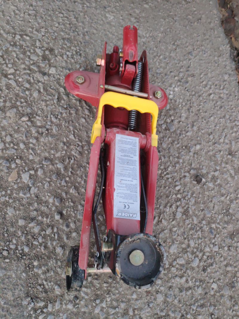

То тоя пост май е по-скоро за "черния списък". :D Днеска тръгвам да дигам пикливото хлопелче (мерива) на жената да му сменям гуметата и по едно време каза ПАТ и се огънаха черните железа (по-скоро ламаринки) отстрани. :) Тръгнах да го свалям веднага, обаче не иска да се прибира до край, щото железата опират. И се заклещи под колата, не може го измъкна и си еба мамата. Накрая с много зор и клатене успях да го изтръгна, надявам се без много сериозни последствия за хлопела.
Крик Райдер. Бахти боклуците. А съм вършил работа с него и съм дигал и по-тежки коли, не знам що точно днеска реши да се предаде.

Ами ... Живот, добре че са упрели иначе щеше да слезе до земята и ако си отдолу ....
П..с като правиш такива ремонти винаги подпираш, има сравнително евтини стойки.

Ролята на тези черните шини е са осигурят успоредност между повърхността на това, което повдигаш и това върху което стъпва крика. Поради това, в случай, че горната чашка се подпре несиметрично, натоварването върху тях идва бая по-голямо. Не че при един читав крик, това трябва да го потроши, просто казвам, какво е вероятното обяснение за случката.
Доколкото виждам, шините са изпитали сила на натиск, което означава, че усилието е било основно в предната половина на чашката.
Нед Ное 07, 2021 11:57 pm
Мнение Re: Коли
да тук колегата е прав, причината донякъде е и в това как е бил сложен и натоварен крика. Или не е лягала цялата чашка или крика е бил под ъгъл спрямо колата.

Бе може и малко криво да е сложен, ма едва ли не се е случвало и преди. :) Майната му, дето вика Тони, живот.

Ей в това изречение се крие причината... ако са били от тежки, по-тежки - тоя път му е дошло времето, сигурно щото е Ноември и е след Димитровден. А може и да е обикновенна пръчка :), т.е. класически боклук.
