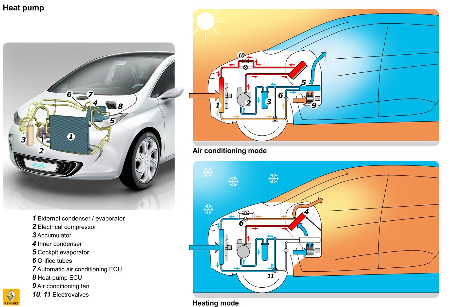

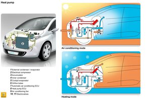

Отоплението го дискутирахме вече а как е охлаждането през лятото?
Не би трябвало да имаш проблем, поне у Шведско съм на 100% ,виж в БГ ако е много жега ако през деня е 40 ,може и да има понякога грижа.
За така наречените тропикал региони кондензатора отпреде на колата е винаги по голям ,всъщност е възможно наи големия , инак няма как да бачка, не знам тия от Рено какво са направили....
По идея купето е малко и даже 3-4кW компресор ще охлажда.
AC-reno-Zoe.jpg [ 301 KiB | Прегледано 813 пъти ]

Бай Пешо, авто-климатикаджията погледна картинката и доволно потри ръце мислейки си: Екстра, няма да остана гладен и ще има пари за вила на карибите! :D

После след като постнах попрочетох за така наречената термопомпа (едно време не и викаха така ама тва не еважно) - това за климатикаджията ще излезе вярно-има писания
че на тва ренде баш компресора е слабо място и набързо погледнато е около 1000 в евра като резервна част.

Собствениците на EV са спестили толкова много от това че не са купували горива, че не трябва да бъдат жалени. :D
Веднага да се увеличи цената на 2000 евро за компресор!
