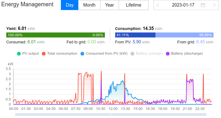

За илюстрация ето примерно вчерашната картинка при мен:
sun.png [ 62.25 KiB | Прегледано 1920 пъти ]
Вижда се как към 7 часа правя кафето, после се къпя аз, после жената... вижда се как тя хаби повече от мен ;-) Вечерта се ползват някакви печки (те са на 2кw, бойлерът е 3).
Важното е картинката обаче е, че бойлерът е голям консуматор и е почти 100% дневна енергия и то преди да тръгнат панелите. Това ще бъде променено скоро ;-)
