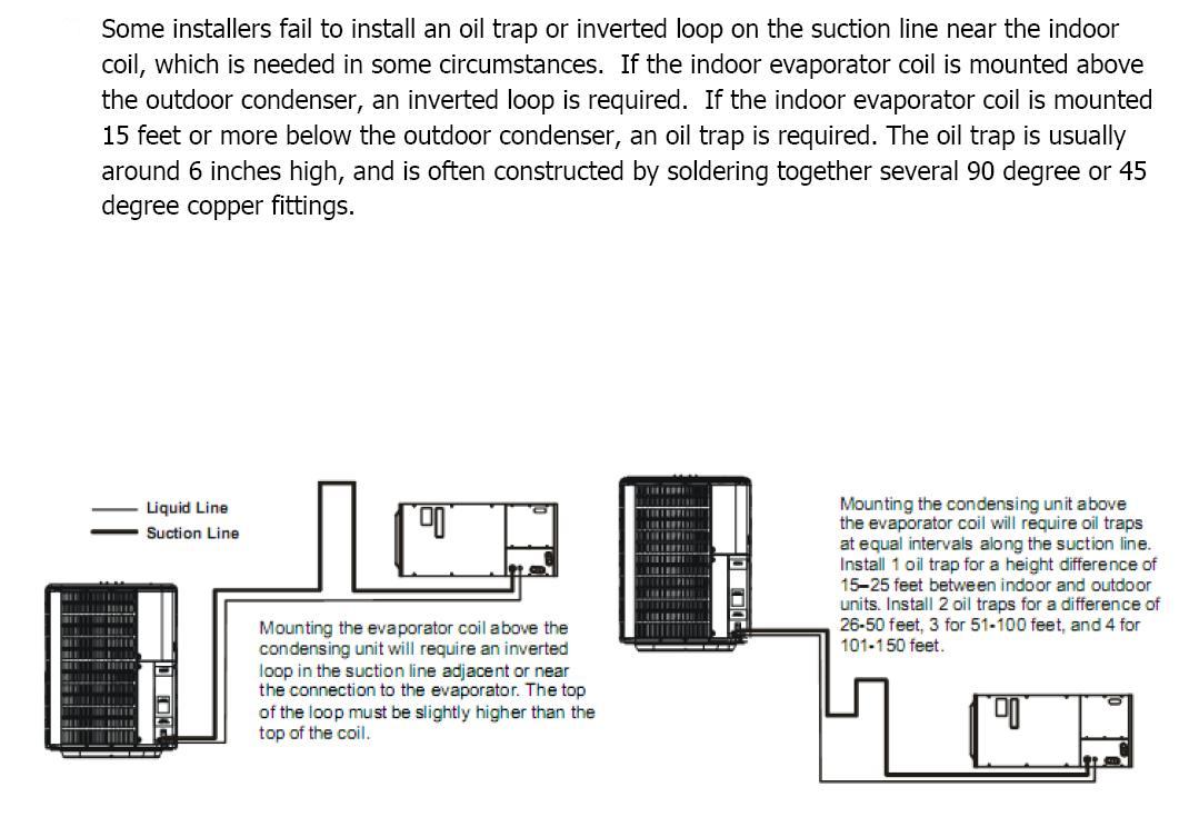

Бонго, ще ти дам пример за 18-ка, че тук нямам спецификации за по-малки. Та за него казват, че могат да се монтират компресора и тялото на максимално 50 (да петдесе) метра едино от друго. Като разстоянието намалява капацитета на климатика, но с някакви мижави числа. Например за 18-ка с 1/2 инча всмукателна тръба се намалява капацитета с 1% на всеки 8 метра тръба, а ако се увеличи диаметъра на тръбата на 1 и 1/8 инча намалението е 1% за 30 метра. А иначе го повдигнах въпроса не заради друго, ами защото моите са на едно 30 метра едно от друго та заради това знам :) . Иначе като се сложи по-голямата тръба, Thermostatic Expansion Valve, допълнителен кондензатор на мотора на компресора, за да му помага по-лесно да тръгне, Liquid Line Solenoid и нямаш никакви грижи и на 50 метра даже :) . Така че прави си сметката какви специалисти слушаш :) .

Какви рекламни брошури бе. Казвам ти, че моя климатик е с разстояние от поне 30 метра и е така от 25 години. И миналата година като сменях цялата система, защото старата не, че не работеше, а вече беше морално остаряла и ефективността на новите е много по-висока като питах хората, дето я монтираха има ли проблем с дългите тръби и най-вече няма ли да ги сменят и тях, те ми казаха, че ще ги сменят ако искам, но и така си е супер. И климатика вече около 14 месеца от тогава пак си бачка супер. Та кажи сега на кой да вярвам пък аз - на инструкциите за инсталация, на моя конкретен случай с 25 г. история, на хората дето ми инсталираха перфектно системата или на някакъв измислен майстор на забутан гръцки остров, дето даже не се знае и дали Бонго му предава правилно думите, защото нали гърците били неграмотни, заради сложната граматика :D .
ПП. Ааа, и забравих да ти напиша, че цялата система има 10 години гаранция и 2 години мънибак гаранция, ако нещо не ми харесва, та прави си сам сметката дали хората работят базирано на рекламни брошури :) .
* слагам ти една картинка и ако незнаеш 1 метър е около 3 фута.

Еее, при мен маслените капани са направени. Е не са от фитинги както пише в инструкциите на Димитър, а са от самата тръба, но ги има. Тия дето ми ги монтираха ги знаеха тия работи. Ние тука по провинцията имаме всякакви екземпляри.
Пет Окт 08, 2010 10:30 pm
E те под фитинг разбират готова огъната тръба, вместо някой да си играе да я огъва на място, защото доколкото знам май не е много лесно да се огъне медна тръба на 90 градуса просто ей така. Може да се образуват микропукнатини, които да изиграят лоша шега на по-късен етап. Затова е и забранено тук за газ да се ползват медни тръби, а само такива от черна стомана, подобни на нашите в БГ за водата и връзките са само с колена с резба и други такива подобни. Ама ако при теб са огънали добре тръбите и така става :) .
