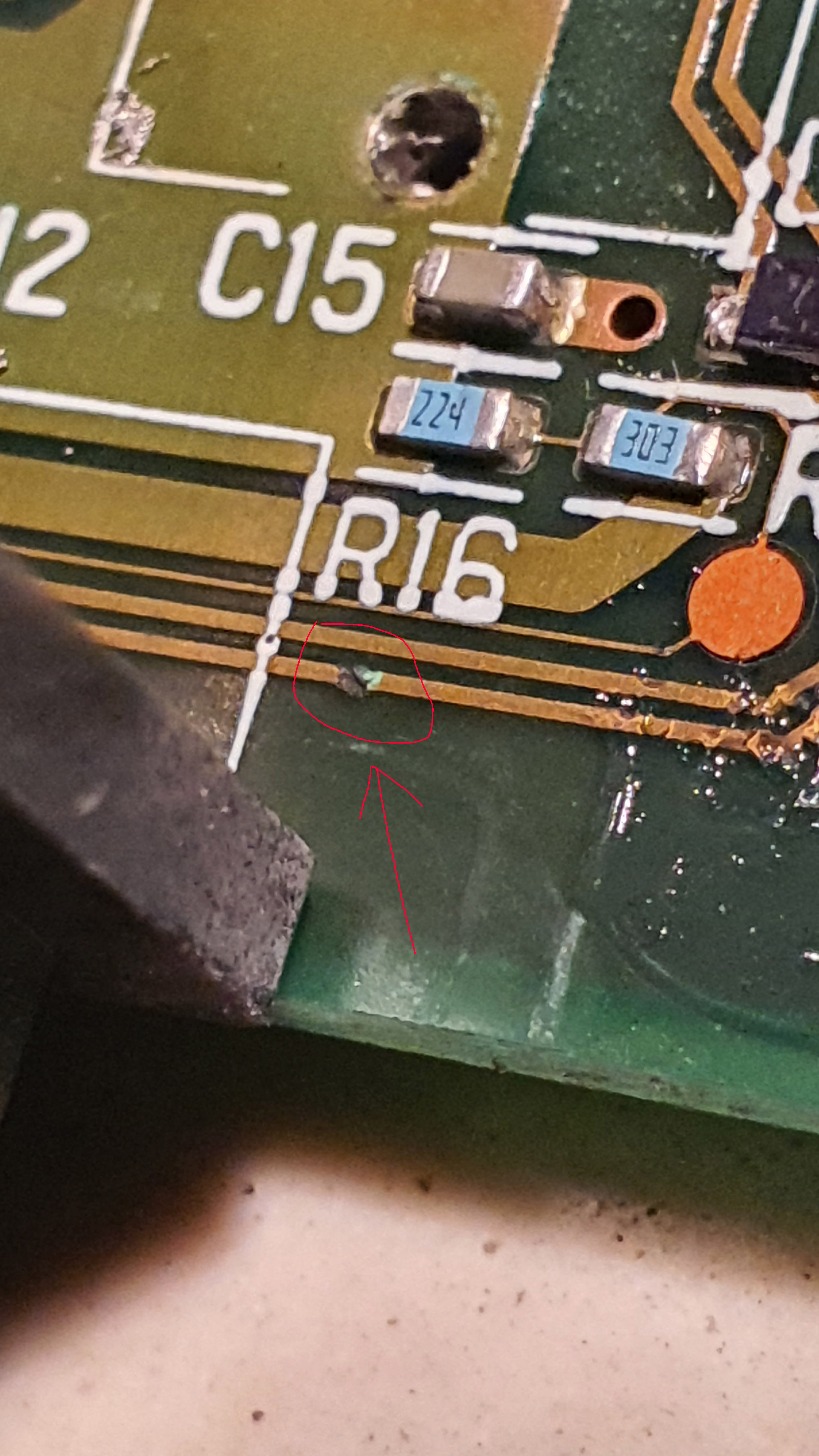

Смених всичките 5 тампони на двигателя ... долния вакумен тампон(прилича на 1,5 кг круша) ни измъчи ... извадихме го отзад откъм кардана .. на косъм. Новия малко го набихме с една гредичка за да влезе. Беше гадно 4-5 часа. 4 тампона и 2 шарнира . Тези големи главини и яки пружини също ни измъчиха. Докато напъхаме тампоните на място и после борбата с прушината и амортисьора да вкараме шарнира ... 4 часа. Имам проблем и с шофьорския прозорец огледало и централно.
насочих се към релето което пуска 12V на полеваците и драйверите които управляват моторчетата , защото същото модулче управлява успешно другите прозорци и пасажерското огледало. Логично беше. Но се оказа съвсем друго ... Прекъснала пистичка на пътечка за захранване на бобинката на реленцето.

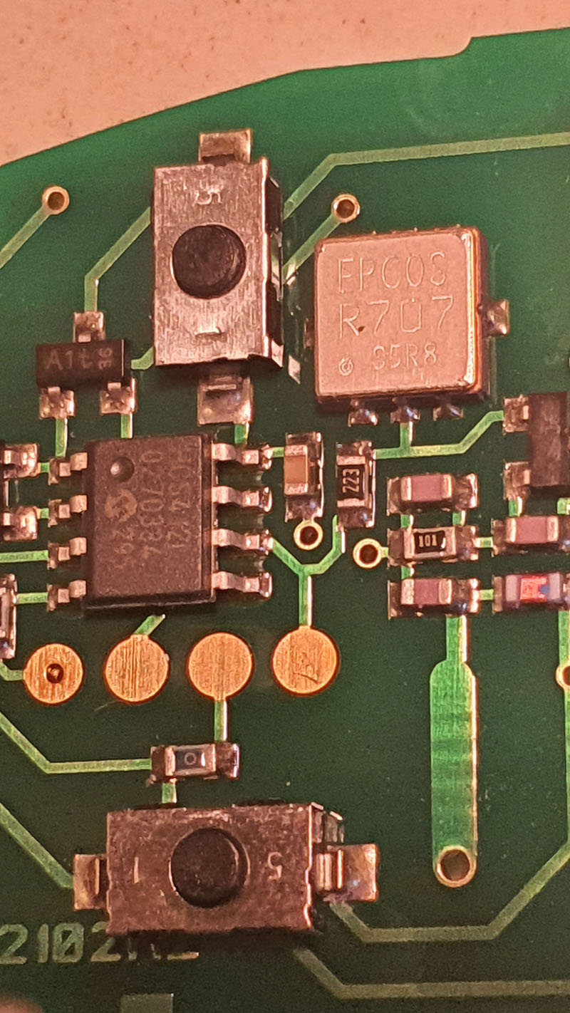

Имам проблем ... Едното ми дистанционно заключва и отключва от първото натискане, но другото точно след 3-тото натискане. Няма грешка от 100 опита и стоте
отключва или заключва точно от третото натискане ???
Вниманиене съмвишист....ИЙ.

Мнение Re: Диагностика за VOLVO
Хмммм с какъв чип е знаеш ли, нещо не може да синхронизира кодовете.
Има и други такива случаи. Разглобих го даже счупих едната пластинка която подпира плюса и я запоих. Мисля че проблема е в SAW филтъра на 433,92 MHz.
Продължава да заключва и отключва точно от 3-тия път. Това може да го знае човек който се занимава с такива дистанционни. Ще търся филтъра, но малко ме съмнява успеха !!!
По-скоро прилича на някаква разсхинхронизация на кодовете...
Повторно обучение за това дистанционно?
Въпреки че е много малко вероятно да сработва от третия път при подобен дефект, проверени ли са бутоните?
Първо проверих бутоните, смених батерийката, проверих наличието на импулси от изхода на чипа, но не мога да проверя за висока честота. Всичко изглежда ОК.
5 бутона са и 5-те сработват от 3-тия път. Имам диагностика но не смея да се ровя в настройките без да разбирам.
ами това си е keeloq.. но според Волво форумите далеч не си първият с тоя проблем.
Решенията са от смяна на батерията с нова, до задържане за 8 сек и после пак тест, или дори да си цъкаш няколко седмици така, и после само се оправяло.
Успех!
Grubi написа:
Успех!
https://www.swedespeed.com/threads/have ... es.511921/
https://www.volvoforums.org.uk/archive/ ... 26770.html
https://community.cartalk.com/t/volvo-s ... ick/189684
Да задържане 8 секунди и заключване от бутона в колата. Видях ги тези но ме мързи да сляза до колата да пробвам !!!
ПП////////////////////////////////////////
Преди малко се оправи, като бях вътре в колата и натисках бързо 10-на пъти всички бутони на дистанционното ... и преди това доста пъти задържах за по около 8 секунди. Нямам си на идея какво стана.
