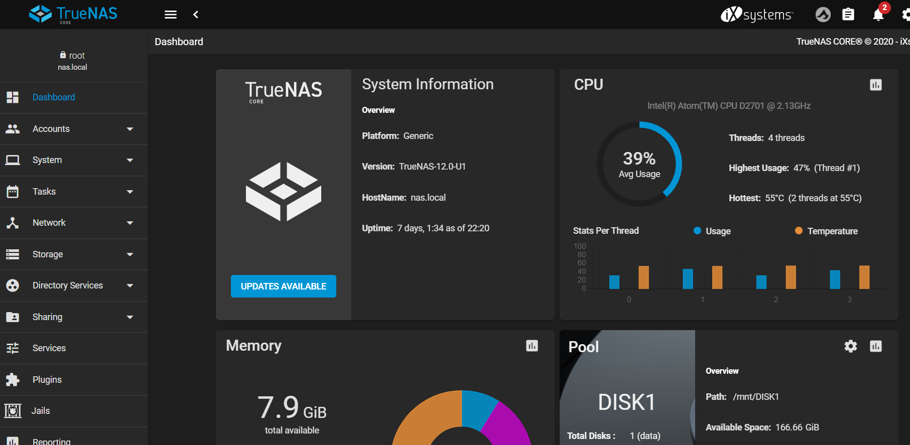

Гарантирам ти че това ще е изключително бавно с такава платка. Тествал съм дори и след активиране на Jumbo frame в 1Gbps мрежата скоростта на трансфер е ниска. Нещо повече първоначално купих устройството по горе Thecus W4000+ което е с Intel Atom D2701 (2.13GHz Dual Core) и бях решил да мина само с него. След като му кчавах FreeNAS(FreeBSD), Ubuntu се окaза че и неговия процесор не успява да се справи с трансфера на видео.
Не знам как мислиш да стриймваш файловете DLNA вероятно. Аз съм организирал моята система samba-та директно от NAS устройството за директен дотъп до файловете, а стрийването на видео DLNA става през Ubuntu сървъра който е на другия по-мощен компютър (Intel Core i5-4570T@2.90GHz) а той ги чете от NAS през NFS.
Ето натоварването на NAS устройството само като му отворя WEB интерфейса - за кратко е но представи си че в момента стриймва.
nas.png [ 179 KiB | Прегледано 2057 пъти ]
