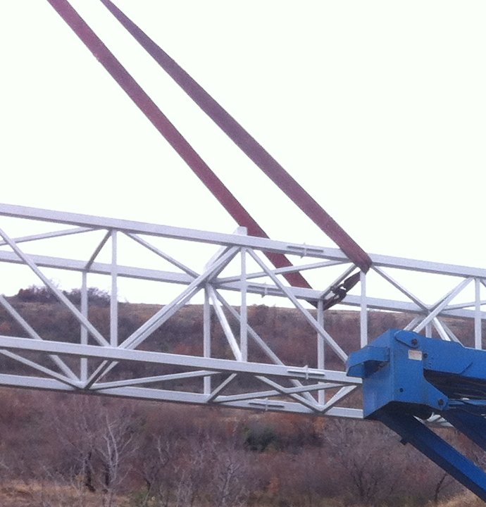

За челните заварки, аз не съм виждал кран с челна заварка, изобщо в конструкциите където се налага челна заварка винаги има някакви патерици, нямам по детайлна снимка под ръка.

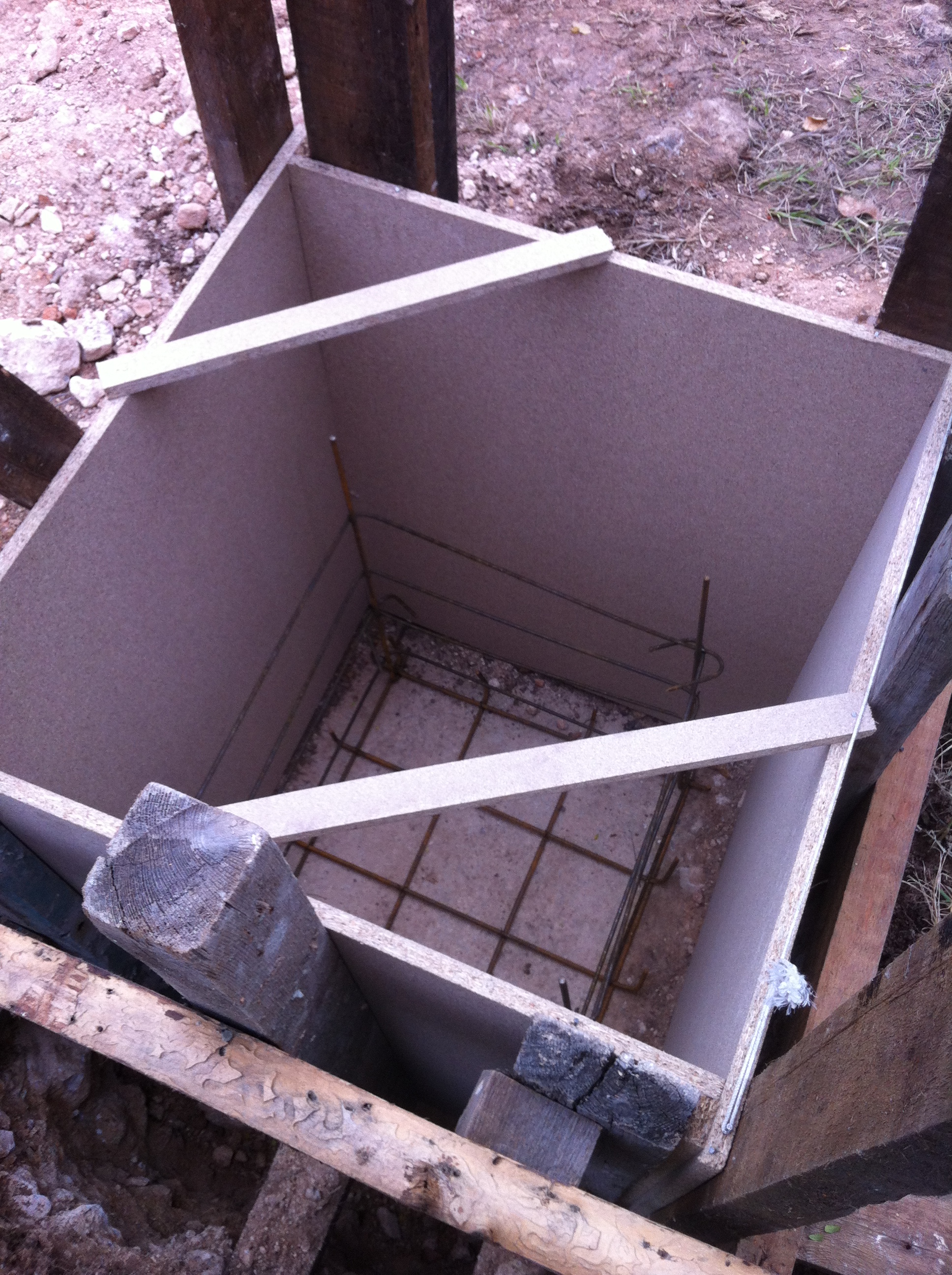

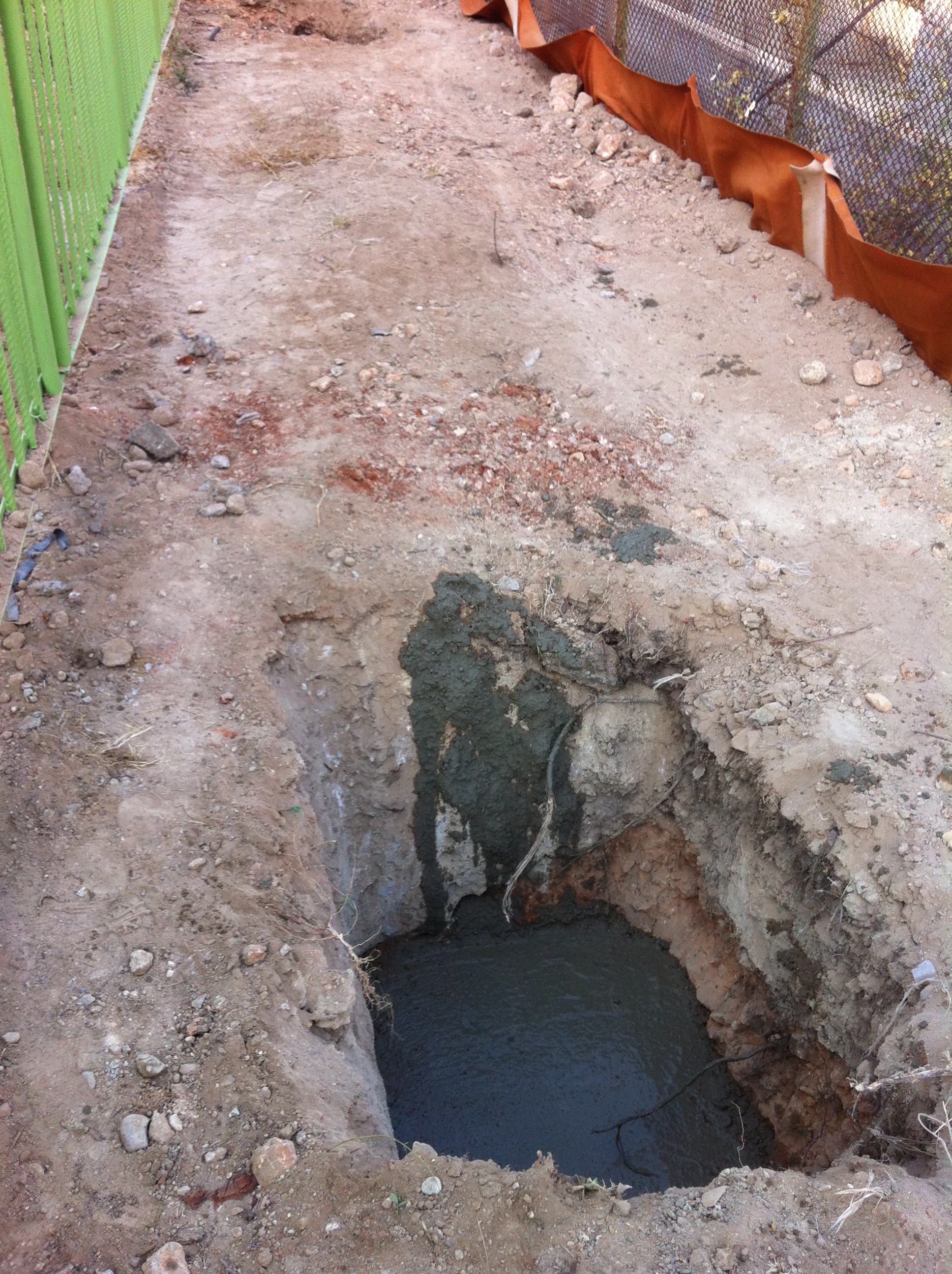

А за фундаментите, преди да правиш кофраж и да лееш бетон, желателно е , да не кажа задължително да излееш подложен бетон.
