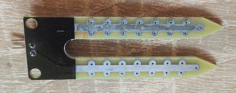

Хм, чак след 3 денонощия на 3V се забелязва деградация на положителния електрод.
IMG_20200503_181938.jpg [ 337.49 KiB | Прегледано 4726 пъти ]
Сега ще го накисна за известно време във вода без ток и ако му няма нищо, направо калибрирам и си ги ползвам тия.

Ако пускаш ток на интервал примерно няколко мин. , за 0.1 s ще изкара бая...

Без ток не е интересно. Пусни му ток. След това ще извадиш гол текстолит, а пистите ще излееш в канала... :D

Да ама не защото има и чисто галванична ерозия, и дори когато материалите са с еднакъв потенциал., тази ерозия ще се ускори значително в момента в който среброто или калая изчезнат и се появи мед.

Има електроди за заваряване на инокс...
А с микроампери и калайдисаната жица няма да мръдне!
Ся се сетих моята постановка: литиева 3В батерийка (съвеЦка), биполярен с голямо бета и мигащ червен светодиод. От базата към плюс: мегаомов транзистор, най-вероятно 4.7М, а сондата дава накъсо база-емитер. Мигащият светодиод беше в колектора, но за да светне по-яко поне за малко бях ръгнал и кондензатор стотици микрофаради. Всичко: два резистора, един кондензатор, един транзистор и един мигащ LED, и 3В батерийка. Наистина бачкаше безупречно, а батерийката не се изтощи до края, т.е. поне три години, вече не помня. Но може и да имам някъде схемата...

Или да сменяш полярността след всяко измерване...
