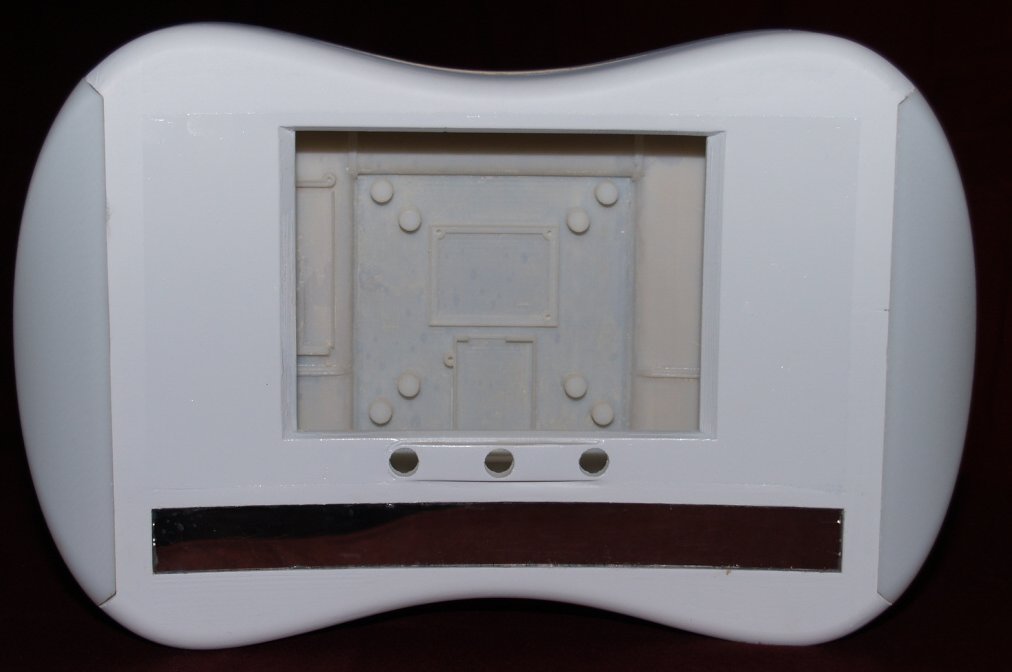

Ами в момента това ми е дизайна -> Click
В момента правя промени по вътрешността, но отвън ще е същото. Просто искам да добавя специален отсек за батерията. И да правя уплътненията по друг начин. Цените ги проверих - за кв. м. плексиглас висок 40мм ми искат 350-360лв без ДДС. Което ме устройва принципно.
Ще пробвам първо с малък детайл да видя какво ще излезе. И ще реша. Разбери, че просто в момента имам много идеи, но нямам достатъчно опит да преценя кое е изпълнимо и удачно и кое - не.
