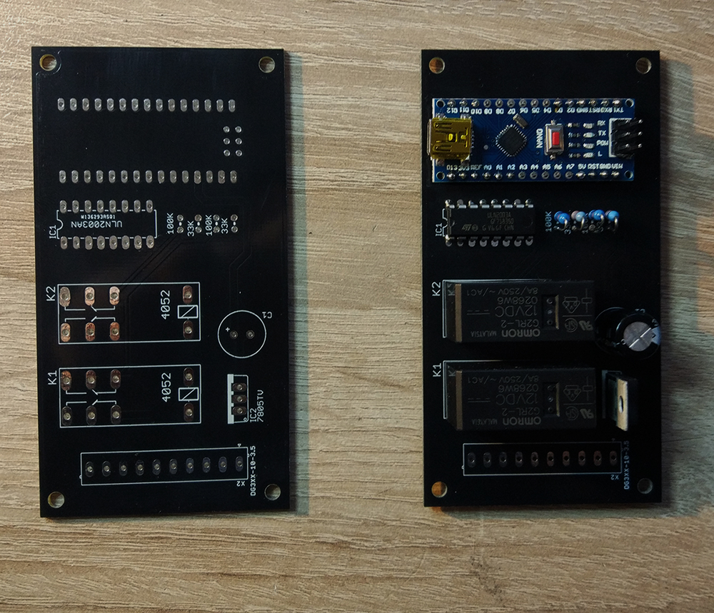

В крайна сметка поръчах от pcbway. Черни. :D Да видим какво ще стане.

Черното е секси. :)
Китаеца съм супер доволен от него.

С толкова място тия резистори по-добре да бяха хоризонтални.
П. С. и си пропуснал малко кондензатори около стабилизатор,, ще береш ядове.
Чет Апр 25, 2019 4:50 am
Мнение Re: Някой ще прави ли поръчка на платки от Китай скоро?
Може да ги прибави с 1206 отдолу...
Чет Апр 25, 2019 8:32 am
На самата процесорна платчица има достатъчно отдолу, споко. :) А и задачата на тая платка е пълен ташак, и да се ресетира контролера през 1 сек. все тая.

Нали беше мигачотроник и фаротроник? Като се размигаш като коледно дръвче, и обогатиш сръбския си речник, ще погледнеш по-сериозно и на тия работи... :D

убу де, ти може и на руски да псуваш :D. Тоя има склонност да се самовъзбужда до там че почва да свети :) А за резисторите, като са легнали по-добре издържат на вибрации, като почне 2-3-4-2-4-1 ... да не останат на някой завой :D

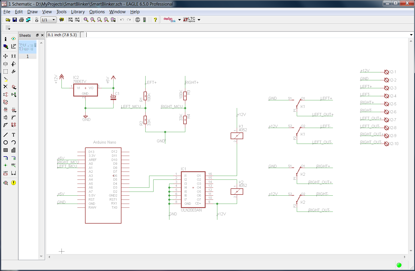

Бе къв е тоя внезапен интерес към тоя мигачотроник. :D Ще слагам е такъв тип крушки, тия светят бяло или жълто в зависимост от поляритета (имат неква сложна схема вътре, чоплил съм ги :D).
Фронтално субаруто изглежда е така:
Просто се е утрепало за DRL и мигачи в едно. :) За допълнителен разкош ще сложа допълнително бели LED-ове с лупи в габаритите. Принципно имам отделна жица за DRL (щото има една друга екстра), но може да се сложи и на жицата на габаритите. Ето и самата схема, мисля всичко е ясно без обяснения.

Подобни сложих на моята, но при тях я нямаше тая простотия с въртенето на поляритета.
В крушката има малка платка, която го играе DC-DC преобразувател за LED - овете и ключ, който гаси DRL-а, когато се пусне мигач.
Естетствено тези платки ги разкарах и направих външно управление, което пали DRL - ите след стартирането на мотора и им намалява % на яркостта за да се ползват и като габарити.
Преходите между състоянията на белите LED - ове са плавни, естествено :D

Между другото далеч по-горе исках да задам въпроса: за чий е половин Изчислителен център, като се щракат две релета?! :)
Иначе: за цялата история са достатъчни 5-6 броя КТ315 и ха на бас, че ще работи по-стабилно.
