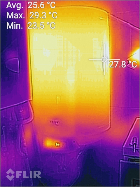

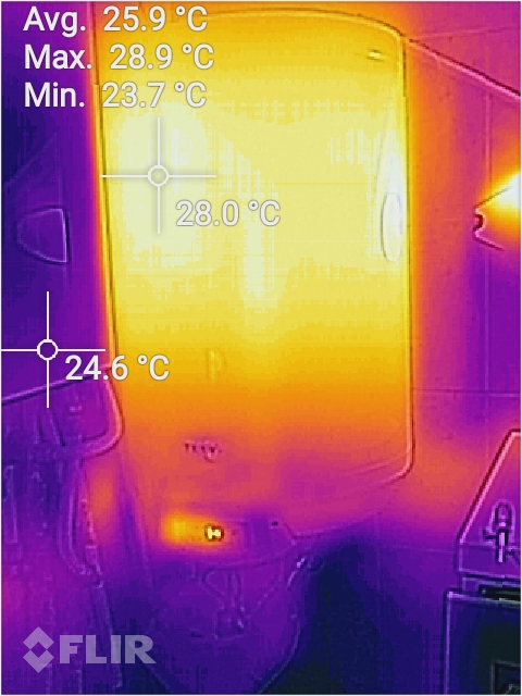

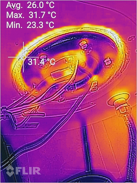

Ето три термални снимки как изглежда кожуха при температура на водата вътре 55-56C. Сложих OMRON-ското реле и всичко заспа. Съпротивления, консумация, фуутпринт всичко съвпадна перфектно!
П.С. Снимките са правени преди 5 мин., а релето го сложих преди повече от час. Трябва да се е загрял външно до нормалните си температури...
flir_20160901T221850.jpg [ 401.75 KiB | Прегледано 2572 пъти ]
flir_20160901T221740.jpg [ 284.24 KiB | Прегледано 2572 пъти ]
flir_20160901T221703.jpg [ 287.36 KiB | Прегледано 2572 пъти ]
