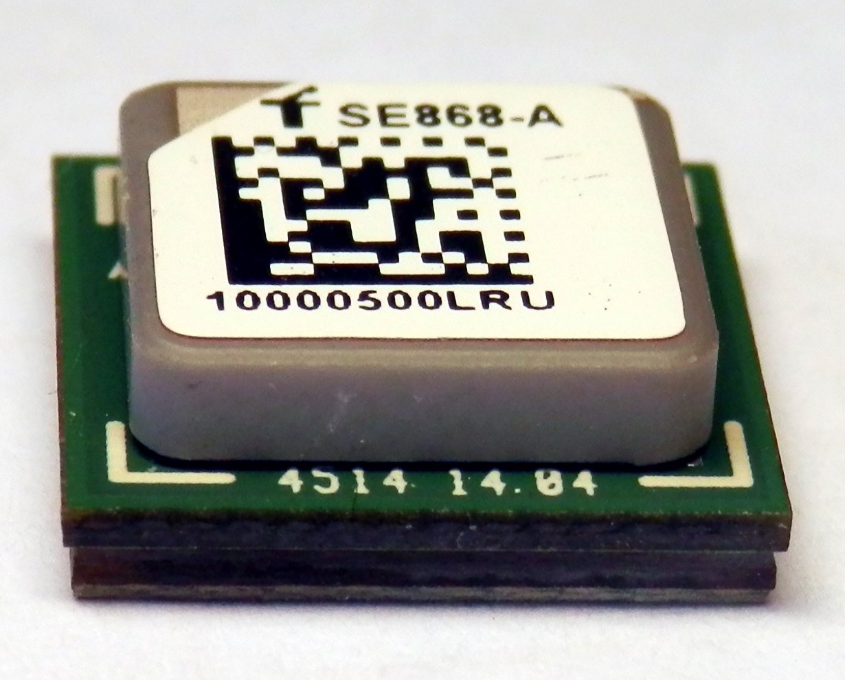

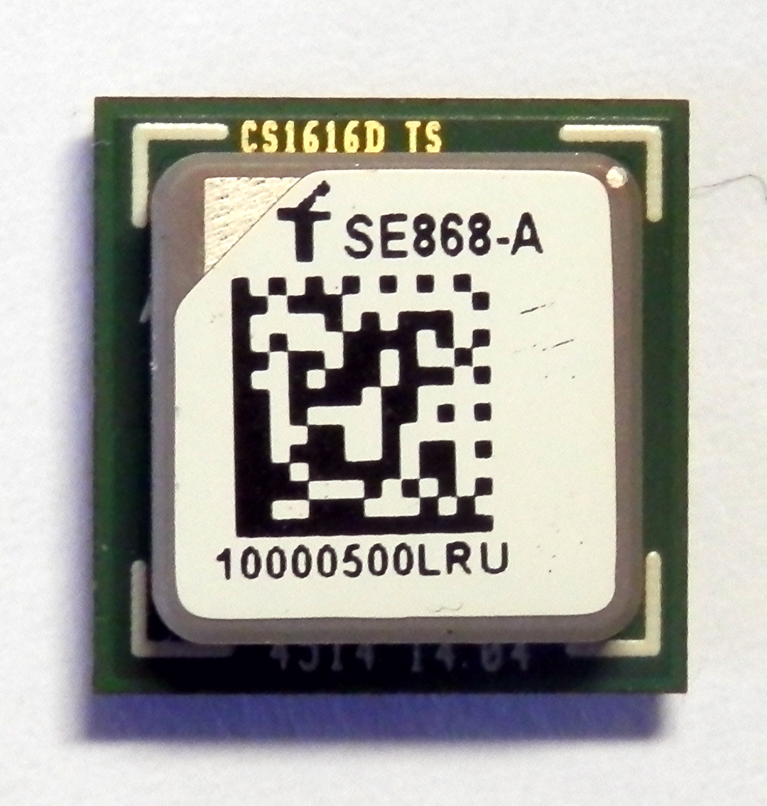

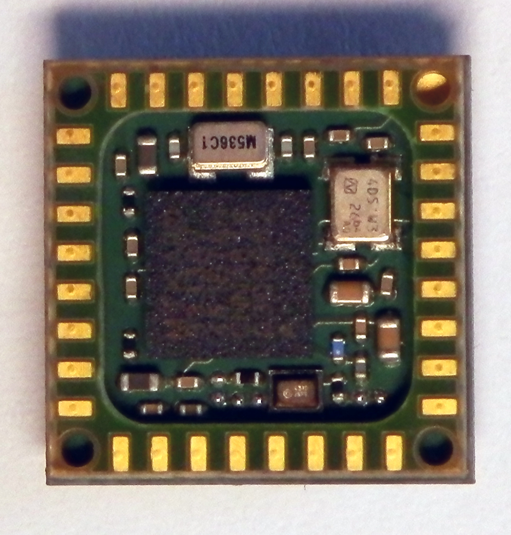

Да се похваля с най-новата си играчка. За размерите се държи доста добре, още повече, че е свързана съвсем импровизирано.
SE868-A_SIDE.jpg [ 687.13 KiB | Прегледано 3472 пъти ]
SE868-A_BOTTOM.jpg [ 700.03 KiB | Прегледано 3472 пъти ]
SE868-A_TOP.jpg [ 700.43 KiB | Прегледано 3472 пъти ]

Тракер, логер, само gps?

Хм... доста добри спецификации (поне на книга) - 25 mA нормална консумация и 10 mA low power tracking - ма ли някъде обяснено какво всъщност е това?

Grubi - GPS+GLONASS (MTK3333). Ще се използва най-напред за редизайн на това
http://www.telit2market.com/4592/tracking-imperial-eagles-balkans/
Гоня минимални размери и маса под 10g.
DanielDimov, заслугата за това не е на Телит, а на Медиатек. Същите спецификации имат всички MTK3333 базирани GPS модули. Тук уникалното са размерите (11х11х4мм, при антена 9х9х2мм), при това Телит анонсираха виочина 6,1мм, а реално е 4мм. Може да се клати и през i2c, но още не съм решил дали да го използвам.
Между другото, на MTK3333 базираните GPS модули, захранващото напрежение е до 4,3V. Някой дали е захранвал такъв модул директно от Li-Pol и да е мерил консумацията при 3,8V, да речем?
