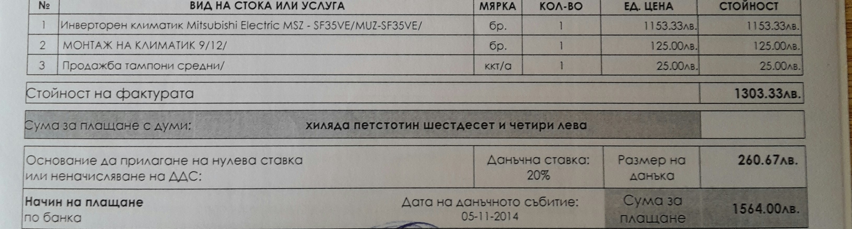

Миналата седмица поръчах и платих следното:
20141110_103944-1.jpg [ 582.99 KiB | Прегледано 3912 пъти ]
За монтаж следващата седмица. На тази цена определено си заслужава. Щях два на веднъж да поръчвам, но управителя на фирмата не пожела да даде отстъпка, затова един по един, като вторият може и да е друг модел, но едва ли. За да съм точен климатика е на цена 1489лв от официалният вносител, което е около 300 лева под цената, на която е бил преди 4-6 месеца. "Забавното" е, че тази цена се представя като отстъпка от дистрибутора и поради това отказват да правят други отстъпки. Но ... се оказа, че онази карта vivaclub, която ме 'накараха' да си извадя от виваком ще влезе в употреба и ще има полза от нея. Така де, вече има - 7% отстъпка от цената на климатика + 25% от тампоните против вибрации. Има и вариант 15% от цената на монтажа вместо 7% за климатика. Тази седмица ще взема един ватметър за климатика за експеримент колко консумира и какво (ще ми) дава срещу това. Което ме подсеща да попитам: На това - http://www.stbbg.com//?page_id=21&record_id=10097 , изобщо ще може ли да му се вярва ? Снощи случайно видях едни ентусиасти във форума на HWBG с него да си мерят колко им консумира компютъра с 2xGTX970 :lol: Приемам предложения за подобен качествен уред или ако кажете, че този става ;-) Аз не съм много по домашните електромери и сродни. Щях да взимам един покрай миналата ми работа сериозен електромер с богати възможности за комуникация: LAN - Modbus TCP, и 2xRS485 - MODBUS RTU/ASCII и протокол на производителя, но забравих :D Иначе не помня на колко точно, но идваха на прилична цена.
