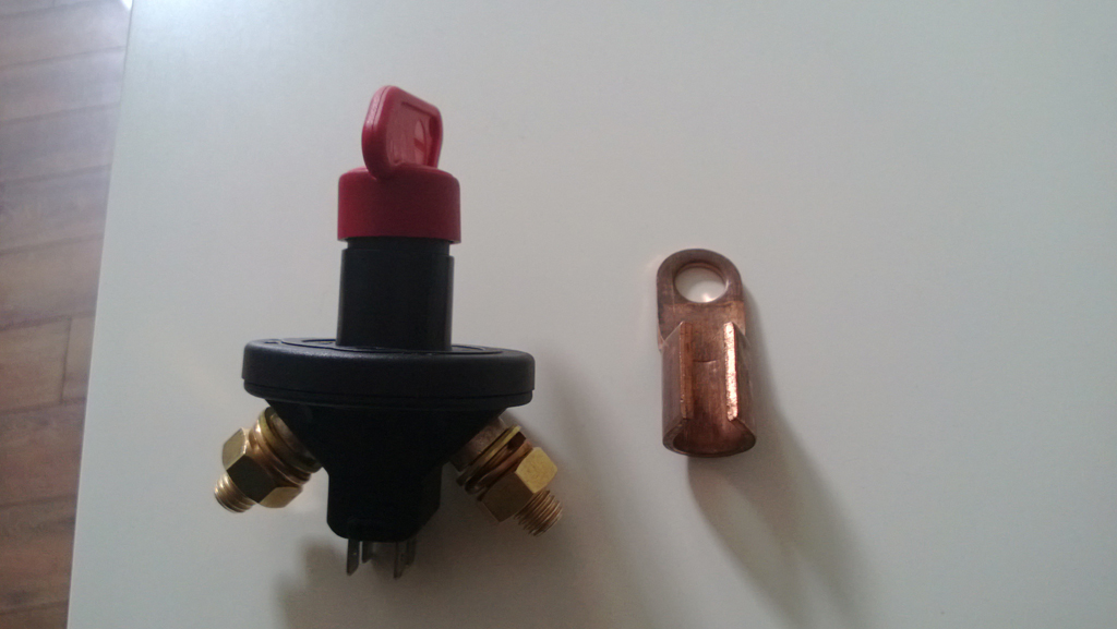

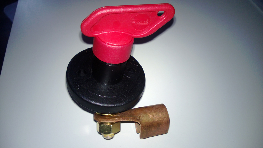

Така, значи сдобих се с кабеляк от една БМВ 5. :) Днес минах да си взема и един ключ маса, така и така да го сложа.
Намерих и доста дебели клеми, та да питам дали са подходящи? И още, дали може да се измисли някаква обработка да не се окисляват? Окисляването фактор ли е по принцип?
