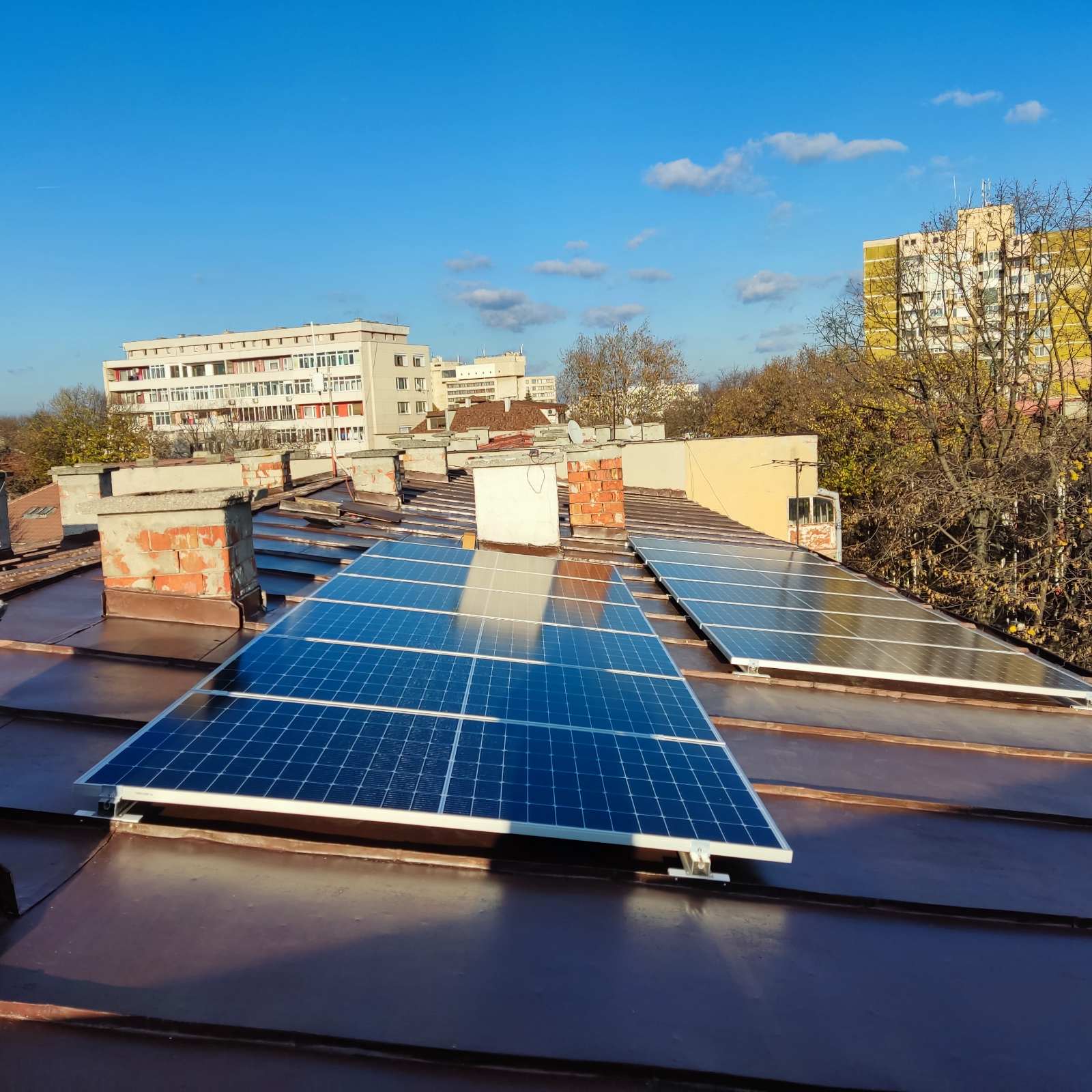

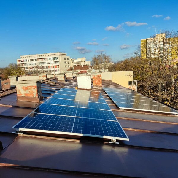

Досега не съм видял някой да е променял геометрията на покрива. Всъщност тук има една инсталация, дошли от Чепаков мерили-шерили... Откъм ориентация ОК, обаче панелите сложени толкова наблизко един от друг, че сутрин гледам се засенчват.
Ето и първата ми инсталация, следващия път мисля да се справя по-добре:
pokriv.jpg [ 233.89 KiB | Прегледано 2419 пъти ]
