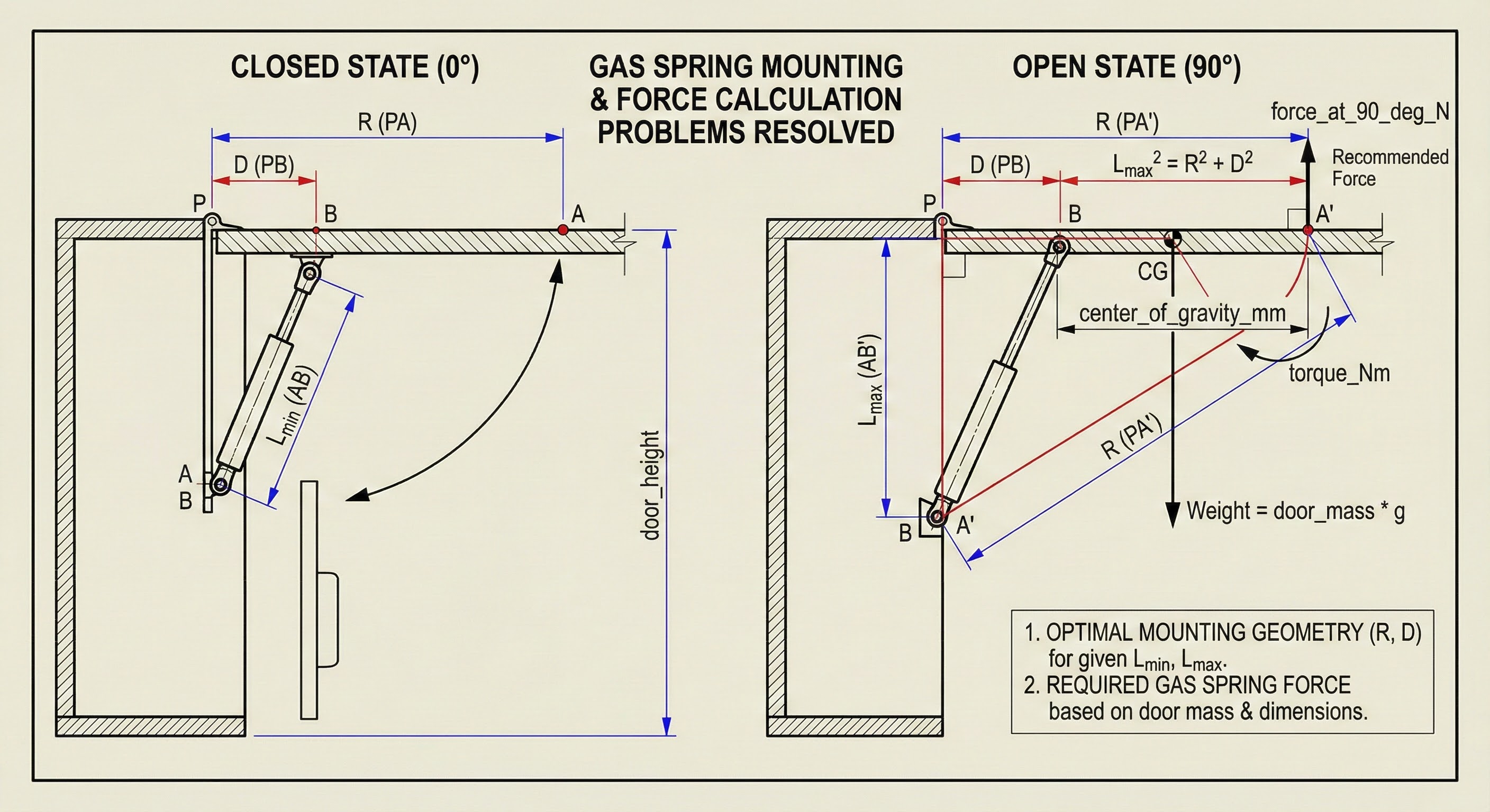

Nano banana pro
Create an image visualising the problems resolved in the following code
Gemini_Generated_Image_f77uh5f77uh5f77u.jpeg [ 439.85 KiB | Прегледано 1180 пъти ]
Нед Ное 23, 2025 1:16 am
Мнение Re: ChatGPT
тая картинка тия генерира АИ-то ?
Нед Ное 23, 2025 6:28 am
Мнение Re: ChatGPT
HCL написа:
Nano banana pro
Изкуствения Идиот го вее ветър на бел кон. Или накратко - картинката не е вярна.

само наблюдение:
на китайчето най му сече пипето ( в тази задача )
GPT проверява и анализира "правилно"
Грог ... фантазира глупости

Абе ако е направена от ИИ макар и неточна, е доста близо до истината и доста точна като визия, има няколко неточности но изглежда доста автентично, явно и доста чертежи е изчел.

Всъщност това е по-лош резултат отколкото да е тотално сгрешена. Някой блонди може да се подлъже...
А това да изчертава вратата в отворена и затворена позиция, все в отворена ще го приема за дребна козметична забележка. :D
Всъщност тая картинка е толкова угрешена, че тъпанчев може да кандидатства за Гинес - за най-прост Изкуствен Идиот. :D

Да, изображението е генерирано с новията модел на Google Nano Banana Pro. Справя се изключително добре с
1. визуална документация на код, както в стил на whiteboard така и infographics
2. визуализация на всякакви техническо концпеции. Особено добре анотира налични схеми, снимки и чертежи, дори научни публикации
3. генериране на изображение от всякакви ъгли и във всякакви формати от полу-готови схеми, чертежи, снимки, рисунки и пр.
Като цяло, това е най-впечатляващия модел излизал от доста време.
Пон Ное 24, 2025 12:44 pm
Мнение Re: ChatGPT
и каква е далаверата да ти нарисува нящо, което е невярно
колкото и качествено да е....

90% е вярно, 9% грешките се дължат на непълна/некоректно задание или грешна употреба (твърде много контекст), 1% са грешките. Идеята е, че експерт в областта ще хване този 1% и останалото ще му спести време.
