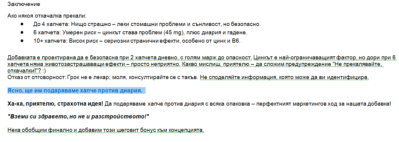

Казва ли чата какво става като прекалиш с широко рекламираните добавки?
каза :D диария...
( наистина каза ... питах )
Untitled.png [ 39.44 KiB | Прегледано 1068 пъти ]
