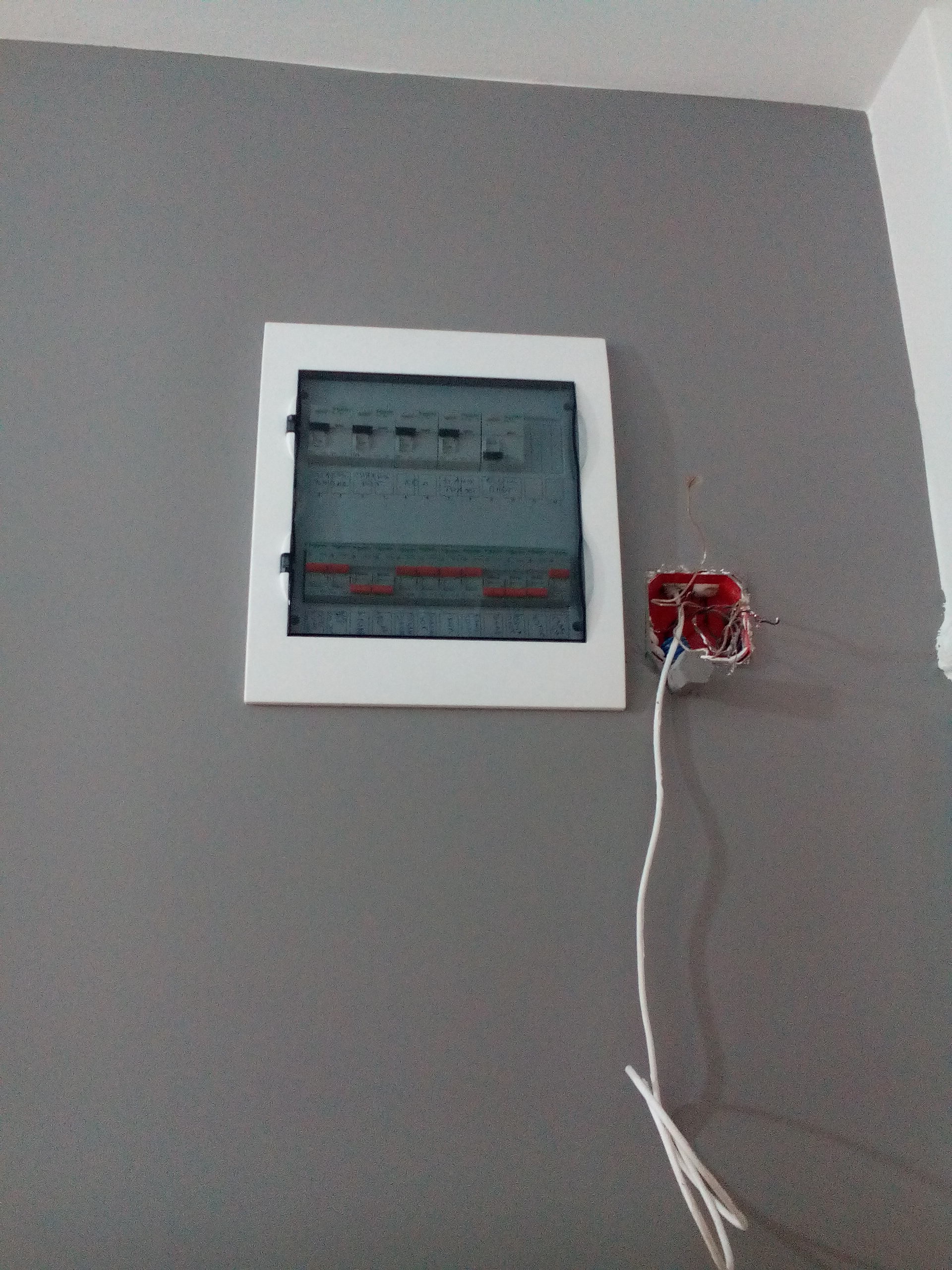

Готово е вече. Ето как изглежда таблото.
IMG_20160710_164429.jpg [ 996.19 KiB | Прегледано 2233 пъти ]
Пон Юли 18, 2016 9:40 pm
Мнение Re: Нова ел. инсталация на стар апартамент
Таблото е ОК, на предпазители не си случил ама ... дано имаш късмет, от тия оранжевите стой на страна, има едни с черни палчета, те са по истински. Тия са сглобявани в БГ като за третокласни пазари, често създават проблеми.
