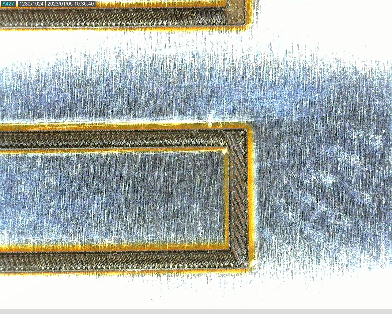

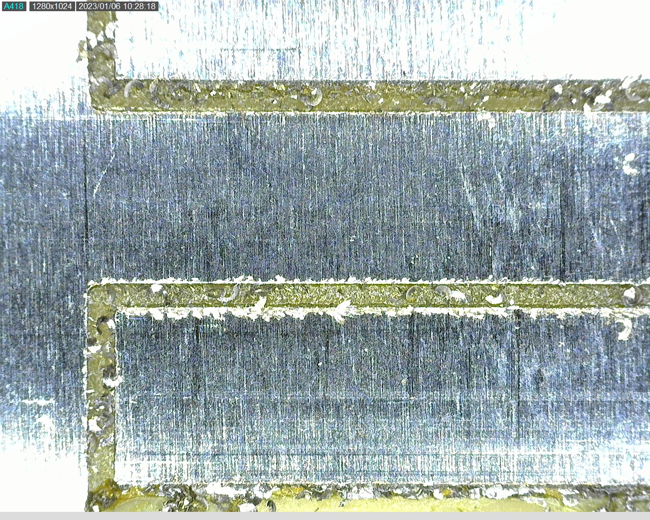

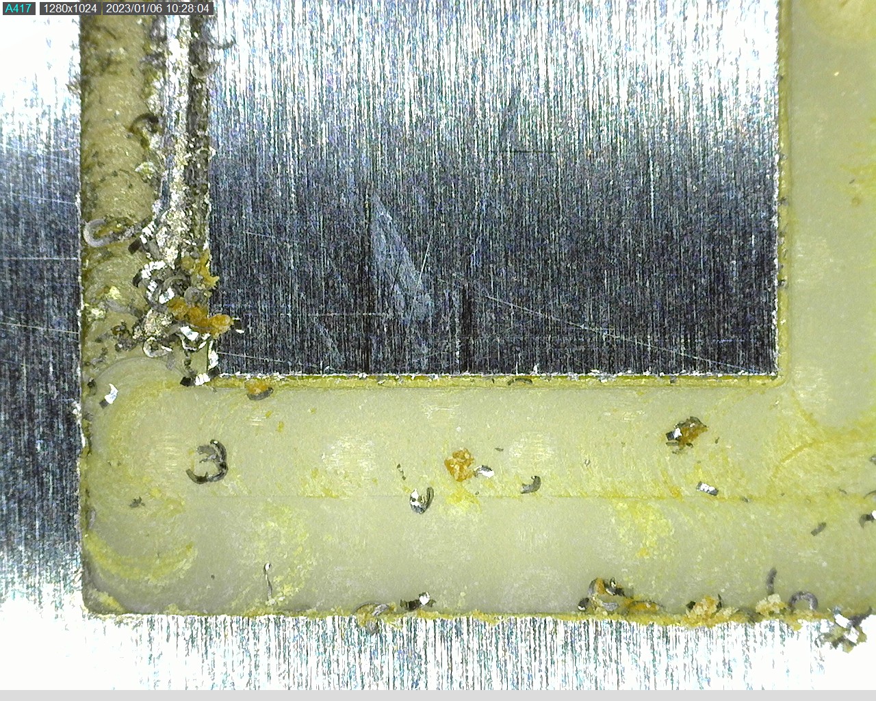

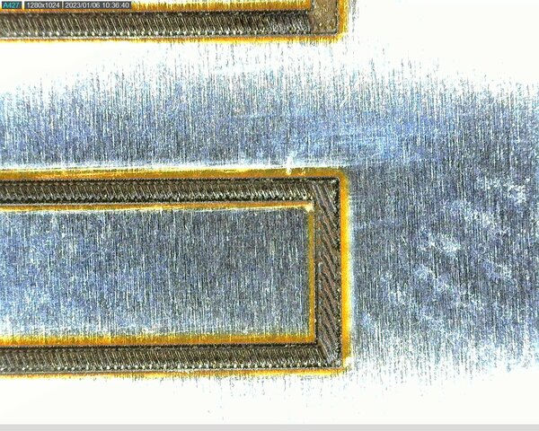

Те това са на фрезата и на U4 лазера на LPKF
S104 milling 50x mag0.jpg [ 551.3 KiB | Прегледано 2785 пъти ]
S104 milling 50x mag1.jpg [ 665.02 KiB | Прегледано 2785 пъти ]
PL-U4 Overview with test areas.jpg [ 712.46 KiB | Прегледано 2785 пъти ]
Чет Яну 12, 2023 6:59 pm
Мнение Re: Говорилня
А това на лазера, може ли в малко по-едър план да видим ръбовете? Това с лазерната аблация си е цяло чудо ;)

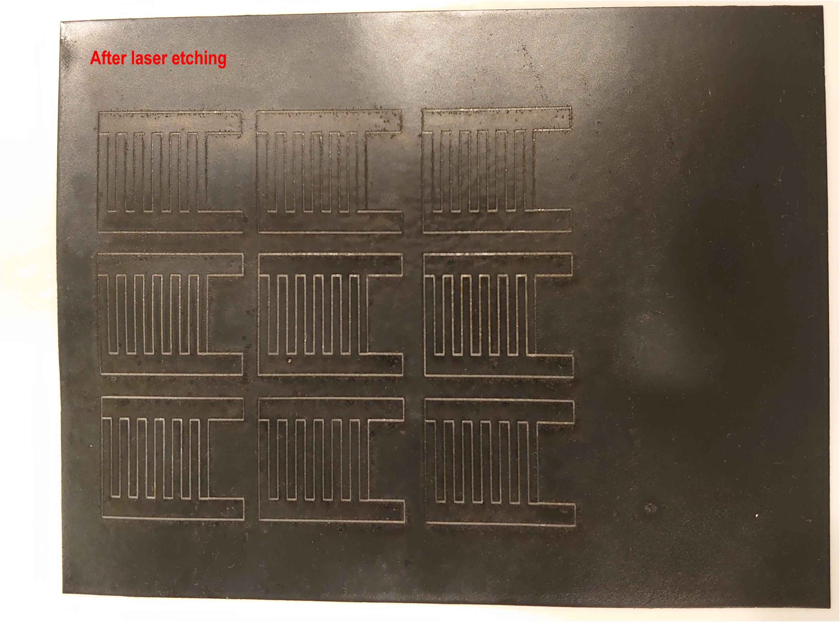

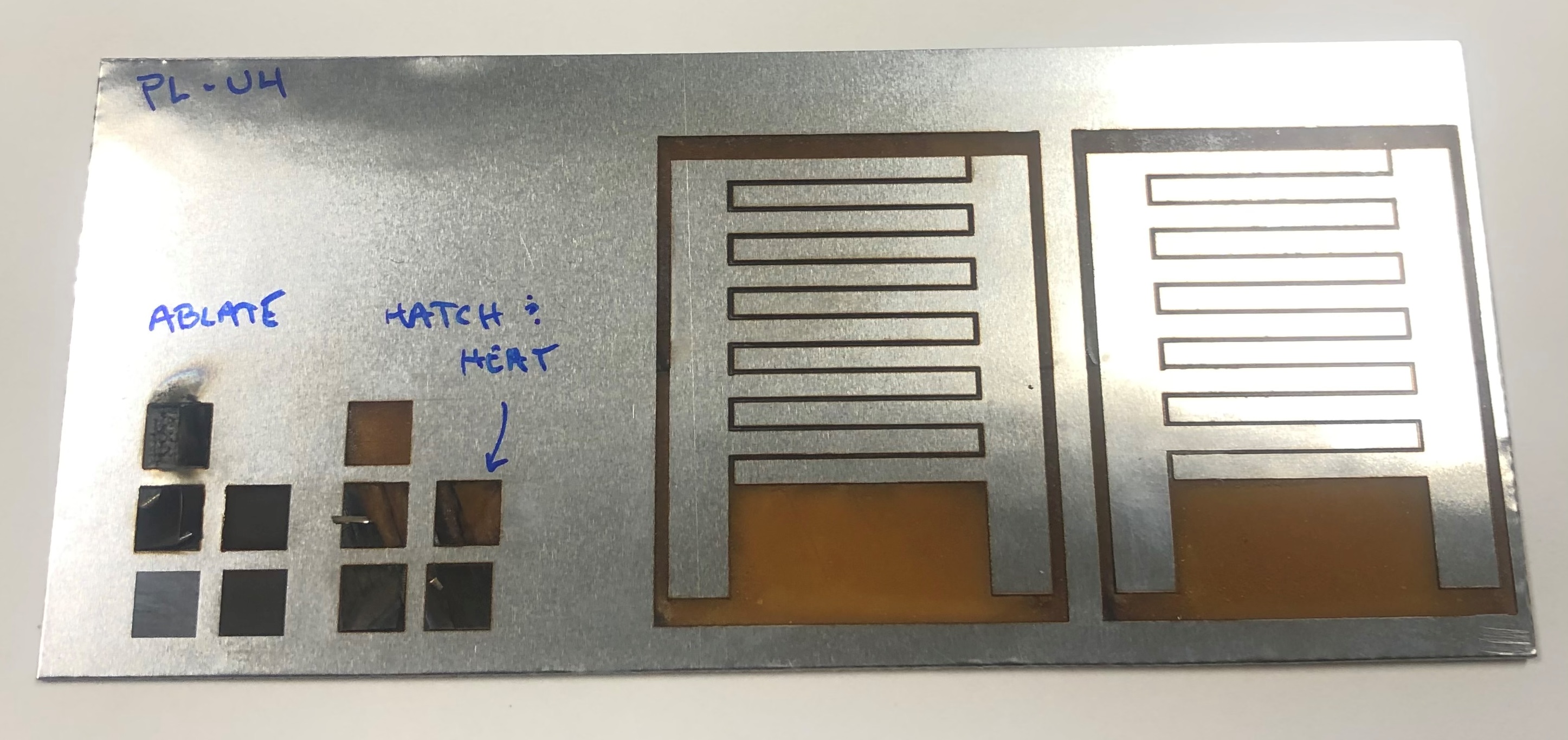

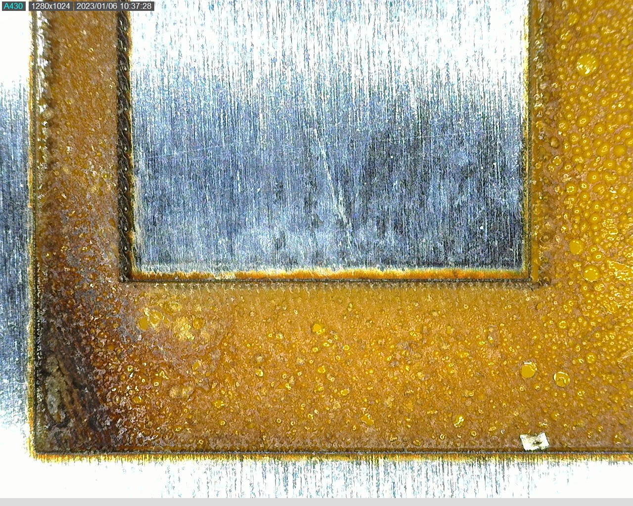

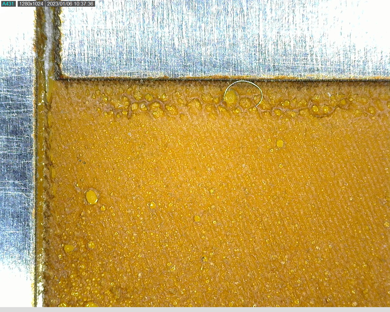

Това ще е годно за нещо трудногоримо fr-4 според мен не е за тая работа.
U4 larger area peels off.jpg [ 581.76 KiB | Прегледано 2765 пъти ]
U4 narrow metal areas.jpg [ 627.52 KiB | Прегледано 2765 пъти ]
U4 Heat Affected area.jpg [ 626.93 KiB | Прегледано 2765 пъти ]

Имай в предвид че това е стомана, от една страна трябва да е по-лесно защото има по-ниска топлопроводимост, от друга се топи/изпарява при по-висока температура. Изолационно на тия семпли е 0.2 мм.

Ами изглежда почти прилично. Очаквах да е много по-зле. Нещо като помеднен въглен. :D

Ами малко пояснения. Ламината е правен при мен като за ламинация съм използвал 3M 583. Въпросът е че това лепило става по-твърдо ако се държи малко по-дълго на преса, но аз нямам ламинираща преса, и го ламинирах на ламинатор. Пуснах го няколко пъти но едва ли е втвърдило толкова колкото би могло. Това че не е напълно втвърдено създава проблеми при фрезоването, а и като се загрее фрезера предполагам още повече, затова и резултата от фрезоването може би не е никак добър.
Това кеото се вижда като балончета при лазера най-вероятно е изпарило се или кипнало лепило. Меря по-големите "ецвани" части, не провеждат, т.е. нито са се овъглили достатъчно, нито е останала мед. В същото време сензора е на късо, т.е. някъде има останала мед но не мога да я видя къде, сляп съм нещо :)
Предполагам, че с подходяща настройка лазера ще свърши работа дори и на FR-4, но ценово е малко безумие. Проблема е че не може да намерим доставчик който хем да си ламинира сам материала хем да го ецне. Има фирми които ецват стоманени детайли, но те не искат да ламинират. Платкаджийниците пък нито искат да ламинират нито да ецват стомана. Тоя лазер е опция ако успеят да го финансират, ако не ще се взема малка ецваща машина, но то по-големия зор е фотопроцеса.

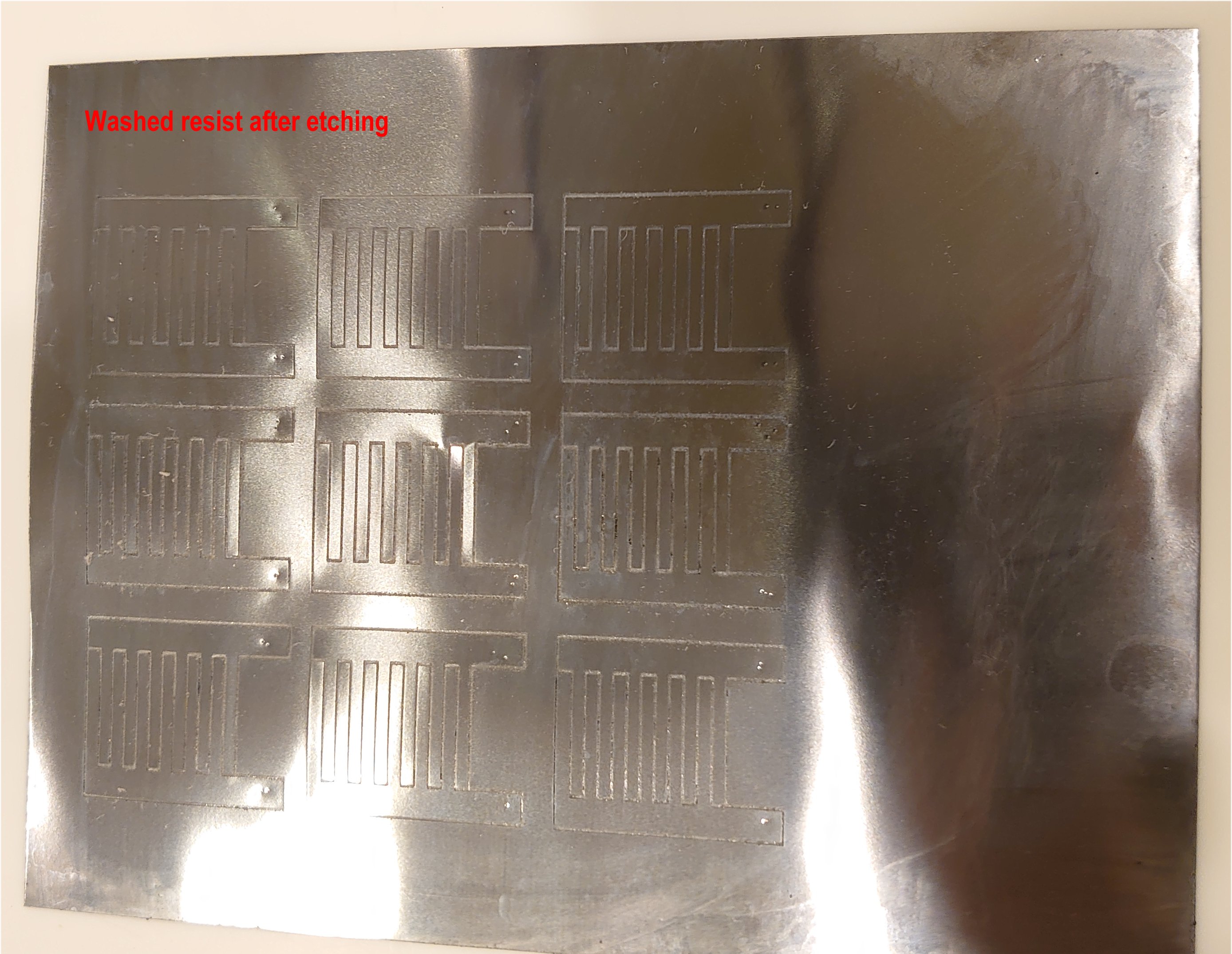

Тя идеята е ясна, така съм правил първите образци, но вече говорим за производство в дребни серии, 100-200 а не 1-2. Резултата е сходен с този от LPKF лазера, но при мен лазера само сваля маската. Конкретно на тоя дизайн портален лазер е ОК, защото не го гравирам в растерен режим, т.е. не сканира а просто обхожда контур, съответно ръбовете са много по-гладки от колкото при растерно гравиране. Проблема конкретно с този портален лазер е диаметъра на петното, сравнително голям е около 0.1 мм и не е кръгло а е квадратно. Всъщност конкретно за това приложение квадратното петно дори може би е предимство, единствения проблем е размера му. Има по-нови лазери при които е около 50 um, в този случай ще трябват 4 обхождания за да се направят нужните 200 um дистанция, но пак е по-добре като скорост от растерно и за качество изобщо не говорим.
На тези семпли основата е PET загрява през стоманата и може да се деформира, с FR-4 няма да го има този проблем, но пак не ми се връзва много дори и за дребно серийно производство. Предполагам сканираща глава, която обаче да се управлява не в растерен а във векторен режим, т.е. да обхожда контура както при фрезоване.
