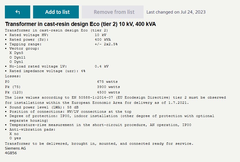

siemens 400 kVA.jpg [ 68.65 KiB | Прегледано 1498 пъти ]

дори въпросното трафче не покрива норматива
- има загуби на празен ход 675W, при разрешени в момента 387W, в бъдеще 220W
- бръмчи с оглушителните 58dB, а трябва да мърка с 49
все пак директивата великодушно ни разрешава, докато чакаме сърцевини от аморфно желязо, да приемаме охладен дихидроген монооксид.
387W от 400,000 e 0.01%
Al/Al траф с 0.6% загуби е около 10 бонки.
дали цената на сименското трафче ще скочи с в съотношение 0.6% към 0.01%?
