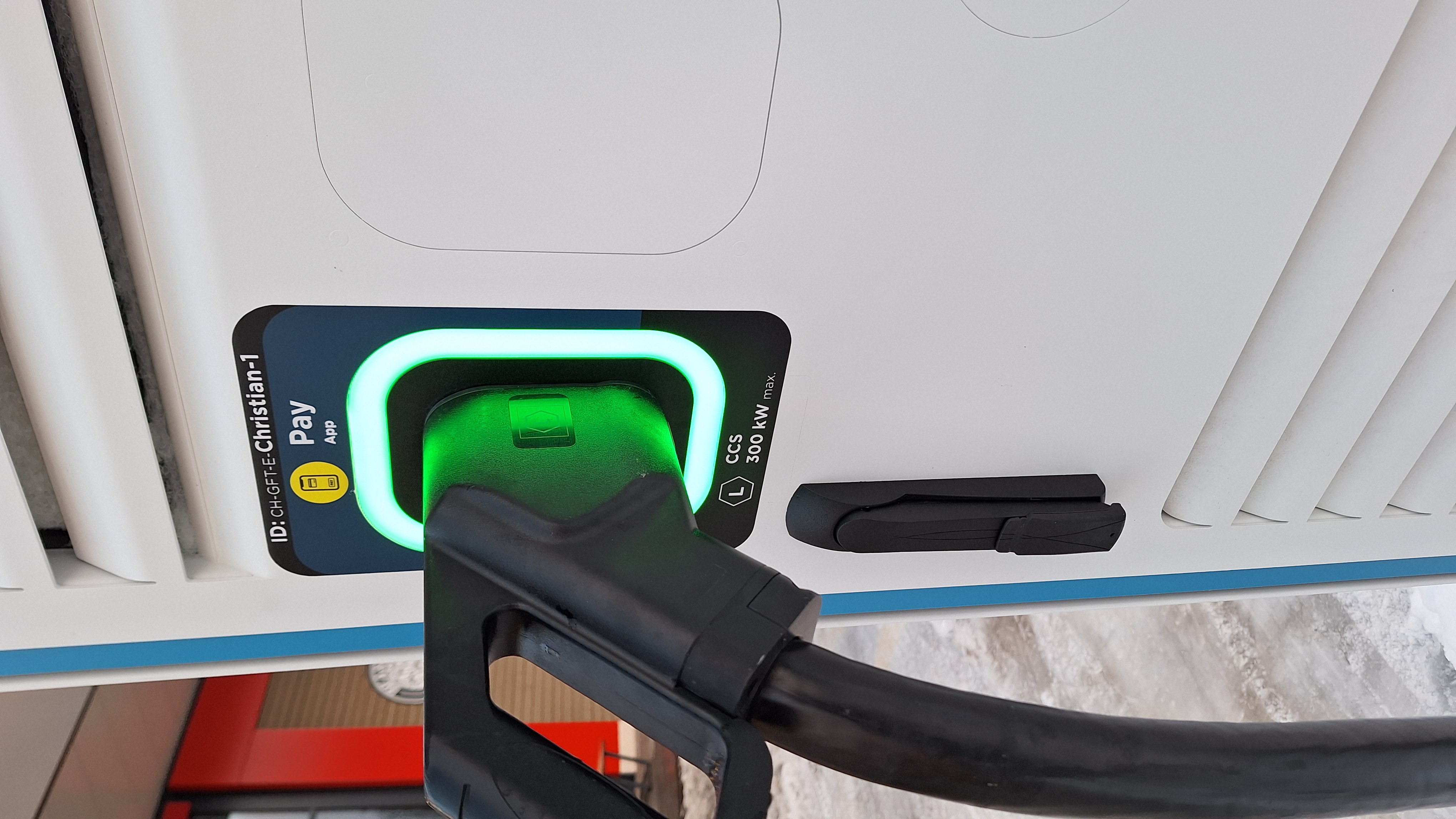

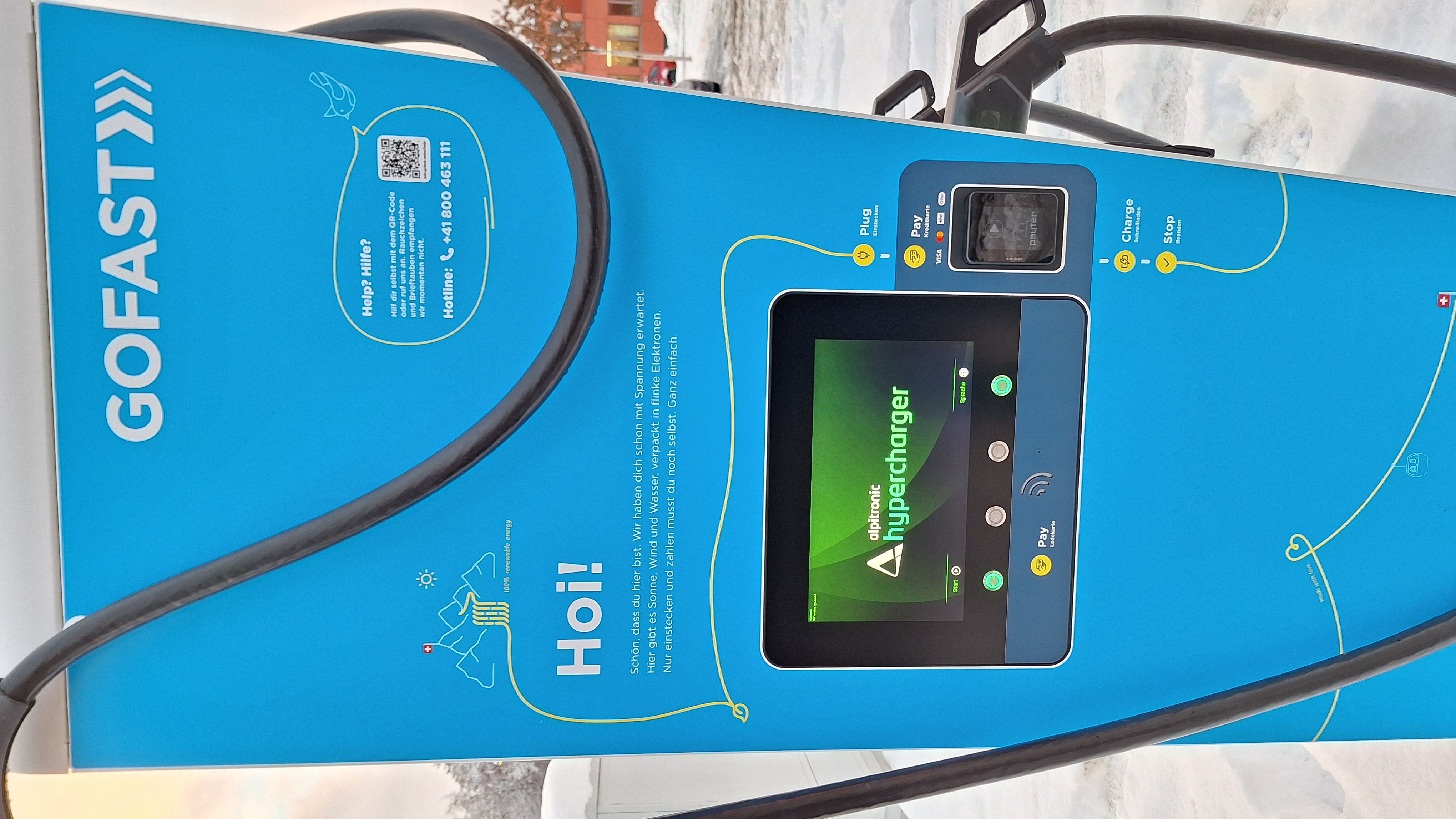

Вчера пътувахме към френската част на малка Швейцария, по-точно Монтрьо. Обикновено по магистралите, малко над 2 часа. Ама с този сняг дето се изсипа, навигатора нещо ми преизчисли пътя заради трафика и ме прекара по села и паланки, та пътя се удвои, както и снега по него. Овладях колата на няколко пъти, но не това е темата. В едно село, ей така изведнъж от нищото забелязах едни синички неща и паркирах наблизо, да ги снимам, ей ги:
20241122_163718.jpg [ 2.64 MiB | Прегледано 1155 пъти ]
20241122_163731.jpg [ 2.48 MiB | Прегледано 1155 пъти ]
Не бях виждал зареждачки на 300kW досега, та се поосведомих в нета, че имало и на 500 даже. Шокира ме факта, че попадам на подобни (4 една до друга) в едно мижаво село. То, вярно, че швейцарците имат кинти, но не би ли трябвало да е на по-оживено място, че съм виждал редовно зареждачки почти във всяко село и град, ама не и на такава мощност.
Та исках да питам, ако имате наблюдения, каква е инфраструктурата в България по отношение на брой устройства, средна мощност, време на зареждане, и подобни?
