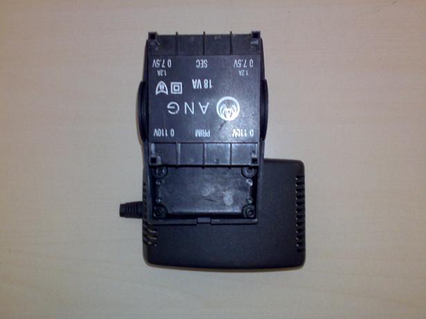

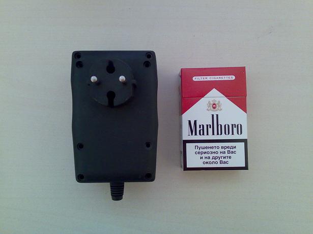

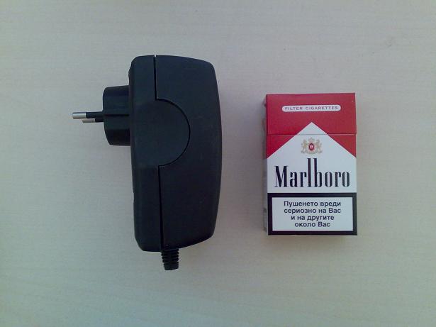

Като алтернативно решение - за 18 и 24VA трафовете на АНГ има подходяща кутия за да стане на адаптер. В нея има и някакво място за някаква допълнителна електрика, примерно LM2576 и прилежащият му чаркалък или за друг по-съвременен чип.

Това са кутиите
3.JPG [ 33.83 KiB | Прегледано 2706 пъти ]
2.JPG [ 35.53 KiB | Прегледано 2705 пъти ]
1.JPG [ 34.05 KiB | Прегледано 2709 пъти ]

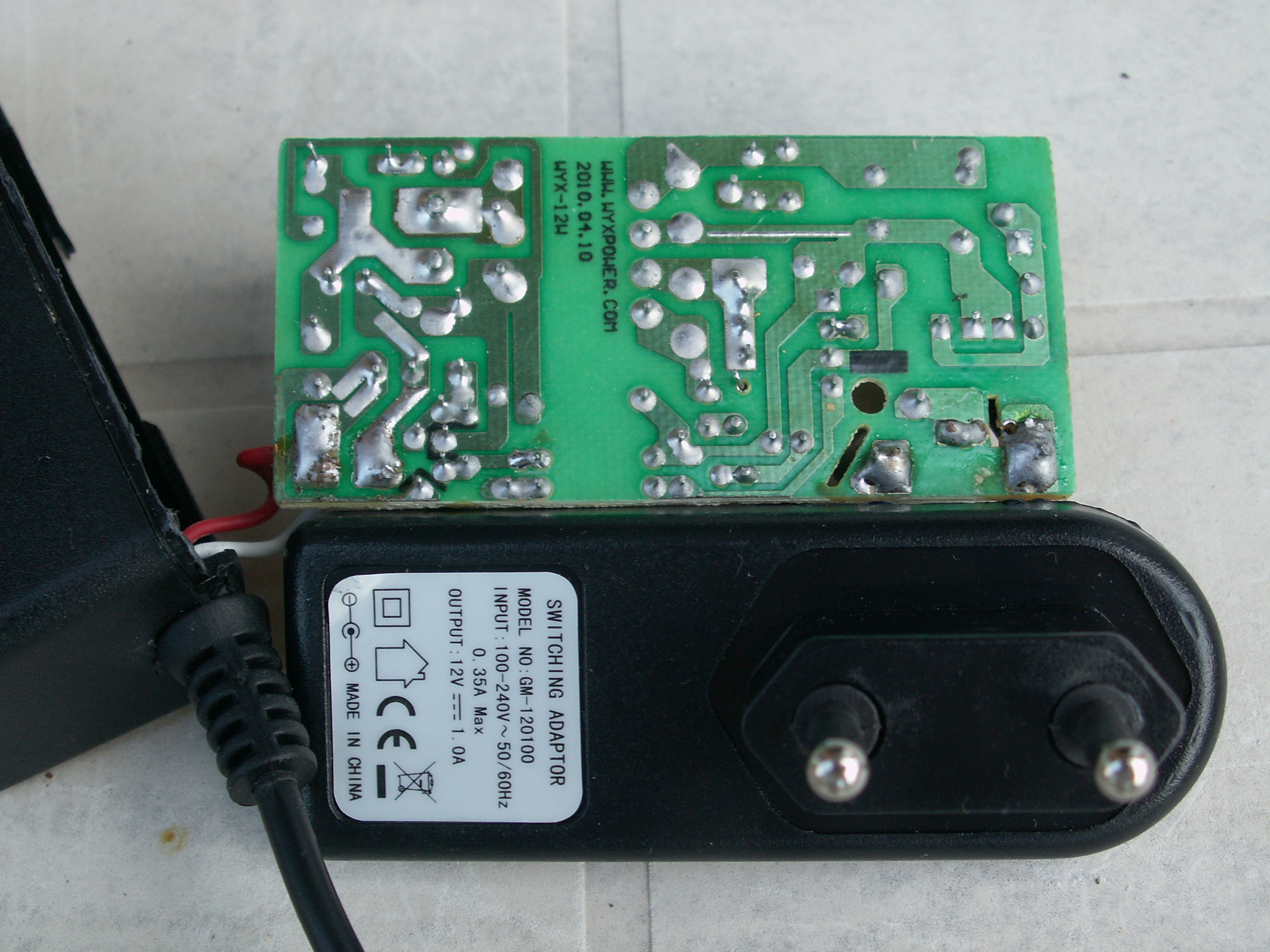

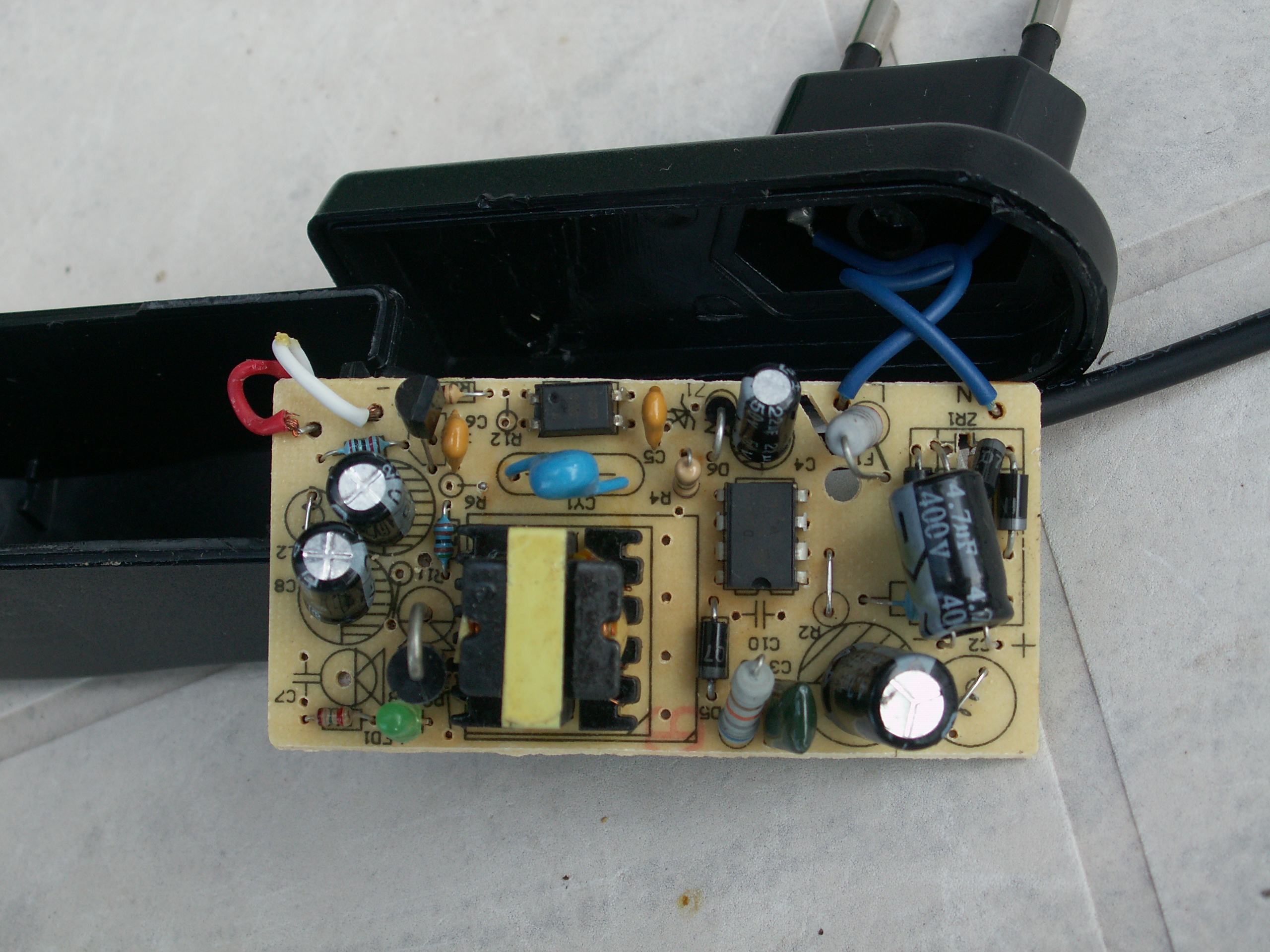

Аз отворих изгорялото захранване, поствам и снимки, може и някой друг да има файда.
Изглежда доста по-добре отколкото очаквах. И най-накрая си дадох сметка, че може и
да съм го натоварвал повече отколкото трябва, бях забравил да сложа в сметката
това, което яде предусилвателят на детектора... той го яде през анализатора, +/-12 - +/-24
и мога да му пусна до 15 вата без особено чудене да може и да е съвсем невинно изгорялото
нещо. 15 вата детекторът не е ял де, но като нищо го е докарал близко до границата.
Ще пробвам двуамперовите като следваща стъпка.
PICT6840.JPG [ 1.71 MiB | Прегледано 2715 пъти ]
PICT6838.JPG [ 1.7 MiB | Прегледано 2725 пъти ]

tgi, правиш совалки, пък с такива боклуци ги комплектоваш...
входен филтър - йок, ама съвсем йок: няма бобини, кондензатори. ще бръмчи по мрежата колкото може и всичко ще влиза навътре.
входна защита от пренапрежение (варистор) - йок
мек старт (термистор) - йок
бушон - йок
електролит на входа - почти йок. 4.7uF все едно че ги няма
изкуствена земя - йок
разреждане на електролита - йок (май)
снъбер - почти йок. оня зеления кондензатор трябва да за 350V поне. пък и диода прилича на обикновен
изходен филтър - йок. пък и двата електролита са малки на вид. керамичен кондензатор май даже не е предвиден на платката
трафа е малък. нищо на тази платка не дава вид, че може да издържи на 1А постоянно натоварване. импулсно - може би.
не мога да преценя, ама трафа май няма меден екран.
изходната жичка не е ли малко тънка за 1А? особено червената :P
извод: не си купувайте таквиз работи.

Бе забележките ти са верни, разбира се, освен тая за 1-иня ампер, не е малък трафът.
12 вата, аз над 15 прехвърлям през два пъти по-малък (е, на MPP тороид и на 0.5 MHz).
Тия в TME дето ми ги препоръчваш не са много по-скъпи, може и тях да опитам.
Входните електролити тук са 2 по 4.7uF (на 400 волта, то инак отдавна да е гръмнало
всичко). Входен филтър няма, но и особена файда от такъв няма да има. Бушон
наистина няма ама те пистите на платката не са особено дебели :D . Ще свършат
работа против пожар а ремонт на такова нещо едва ли някой с ума си би предвидил.
Във всеки случай ритането е само назад в мрежата, и това не се забелязваше не само
с тоя детектор, дето го споменах, а и паралелно с един друг, включен в стари NIM-ове,
т.е. контури маси и подобни гадости там колкото щеш. Та работи не зле де, мислено е
от умеещ човек.
