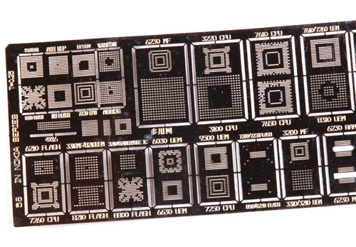

Какво представлява т.нар. матрица? Група дупки в парче платка без фолиа по нея?
Вто Ное 04, 2008 1:40 am
Мнения: 253
Местоположение: Благоевград
Представляват метални пластини със дупки във съответният растер. Снимах ги за да е по нагледно. Поставят се върху чипа и с гумена(пластмасова) шпатула се нанася калаената паста така че да се напълнят отворите. След това се нагрява с духалката докато се разтопи калая и като изстине се маха шаблона. Като се свикне с технологията резултатът е перфектен (никаква разлика с фабричните топчета). Най много проблеми създава некачествена паста.

А иначе матрицата представлява - неръждавейка с много дупки, ама където трябва :D
8.jpg [ 122.68 KiB | Прегледано 1695 пъти ]

Sharky написа:
Продават ли се някъде такива шаблони?
Това нещо дали е рязано на лазер или е ецвано?
Вто Ное 04, 2008 11:58 am
Мнения: 253
Има ги при доставчиците на резервни части за мобилни телефони.
Вто Ное 04, 2008 12:24 pm
