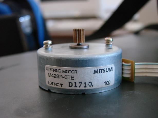

А аз май вече си намерих мотор само че нещо инфорамция точно за него не мога да намеря, все за подобни ама ще видим. Става дума за мотор на MITSUMI. Ама май вече не се продава/произвежда :( М42SP-6NK, go davat 12V 5Ohm, А моя е 10Ohm. Но сигурно останлите параметри са подобни. Довечера може да пробвам да го подкарам да видя как ще върти :):)

Може да е 10 ома ако намотката няма среден извод.Тогава се управлява със мостова схема.Ако има средна точка може да минеш и без мост.Двигатели с редуктор има на Конрад.Ползвам един който е 10 об/мин на изхода от редуктора.Незнам какво му е предавателното съотношение,просто ми трябваше за ниски обороти.Двигателя не е стъпков.Много компакта е конструкцията.

Този двигател дето му намерих документацията е също биполярен. На тях им сменяш посоката на тока през намотките, както казваш. По сложна схема, но по голям въртящ момент. А иначе на мен ми трябва да мога да го завъртам на определн градус моторчето, и ако не е стъпков много сложно ще ми стане. Ще го правя така ако не намеря друго решение. :)
