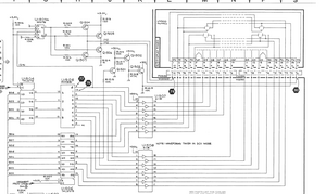

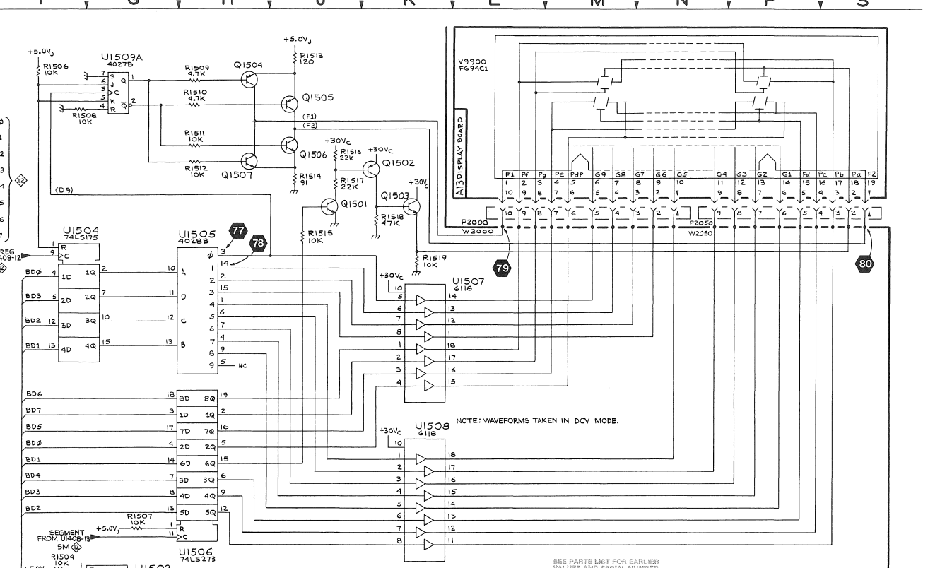

Като гледам на тая платка е само дисплея. То и на схемата това се вижда. Цялата електроника е на голямата платка.
Махат се U1507 и U1508, че дори и U1505 и имаш 12 сигнала (8 за сегментите и 4 за позицията). Евентуално може да се вземе и сигнал от тактовата шина. Не е сложно, постижимо е, че вероятно може да излезе и по-евтино (15лв излизат горе-долу платките с доставката).
Разсъждавам си, щото ми стана интересна темата.
Clipboard05.png [ 288.51 KiB | Прегледано 5370 пъти ]
