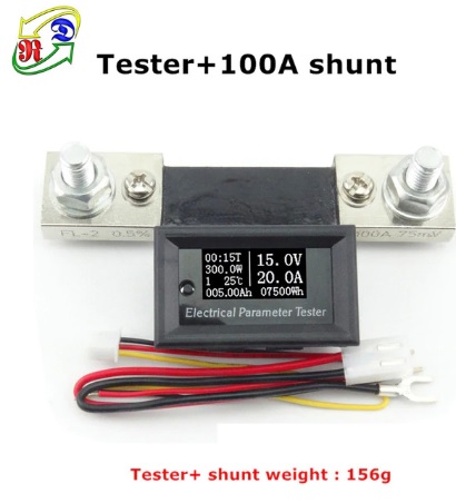

Аз ползвам подобно за отчет на изразходено от мен.
https://www.aliexpress.com/item/3278807 ... 5614%23547
123.jpg [ 42.23 KiB | Прегледано 5324 пъти ]

Vasseto написа:
Имай предвид, че шунта е направен от някакъв материал крайно НЕПОДХОДЯЩ за целта. При ток 1/100 от максималния му толкова се загрява, че мърда показанието след десетичната точка при константен ток. Имам 2 такива шунта и това е първата и последната покупка на подобни буклуци която съм правил. Даже не смея да ги изхвърля за да не ги намери някой друг и да си загуби времето като мен в мерене.

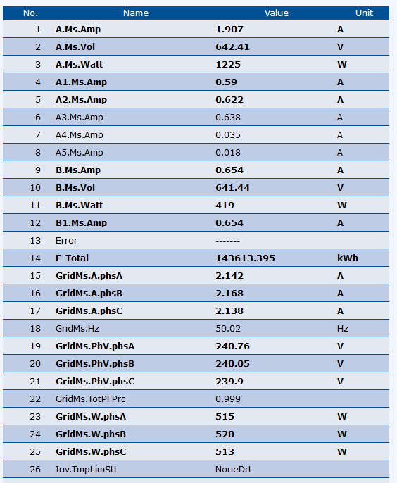

stefan63 написа:
При толкова много панели по полето, защо (да) не е масова стока?
Щото на полето са с инвертори, които си дават отчети за произведената енергия и всякаки други параметри.
На снимката - част от тях.
rep.png [ 32.18 KiB | Прегледано 5160 пъти ]
