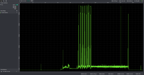

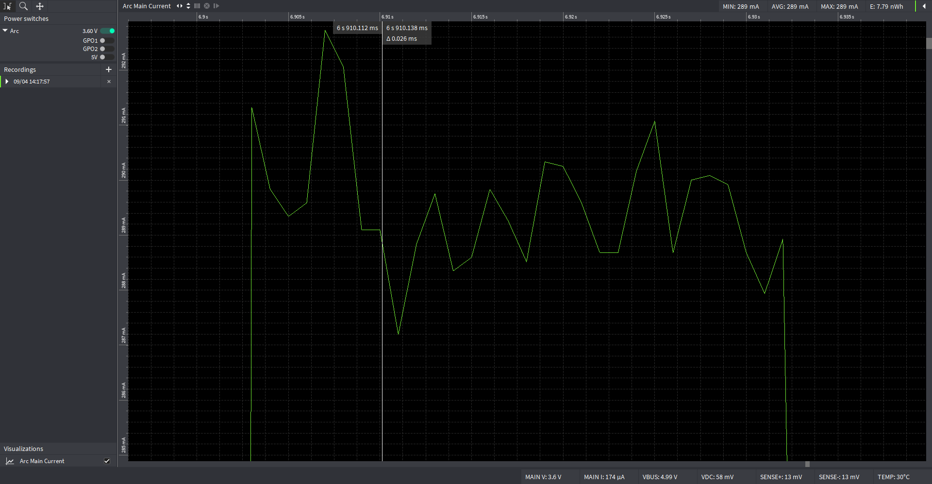

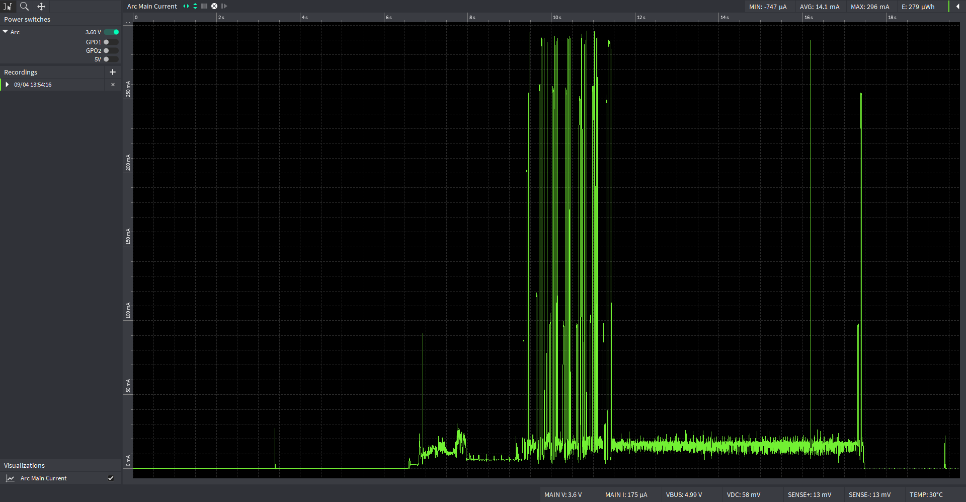

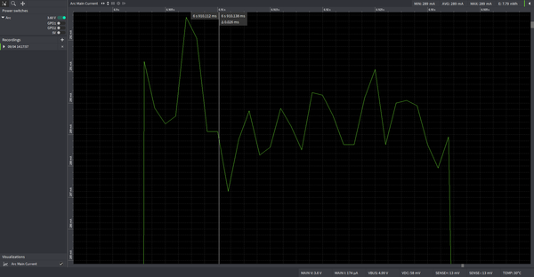

АЦП-то е 24 битово и според мен шунтовете са 3 броя с автоматична смяна всеки с отделелен АЦП.
Отделно се поддържа външен шунт но само с един обхват.
Ето два скрийншота от процеса на регистрация на LTE NB модул в мрежата.
Другата картинка показва зумиран един Tx бърст с продължителност 29mS
