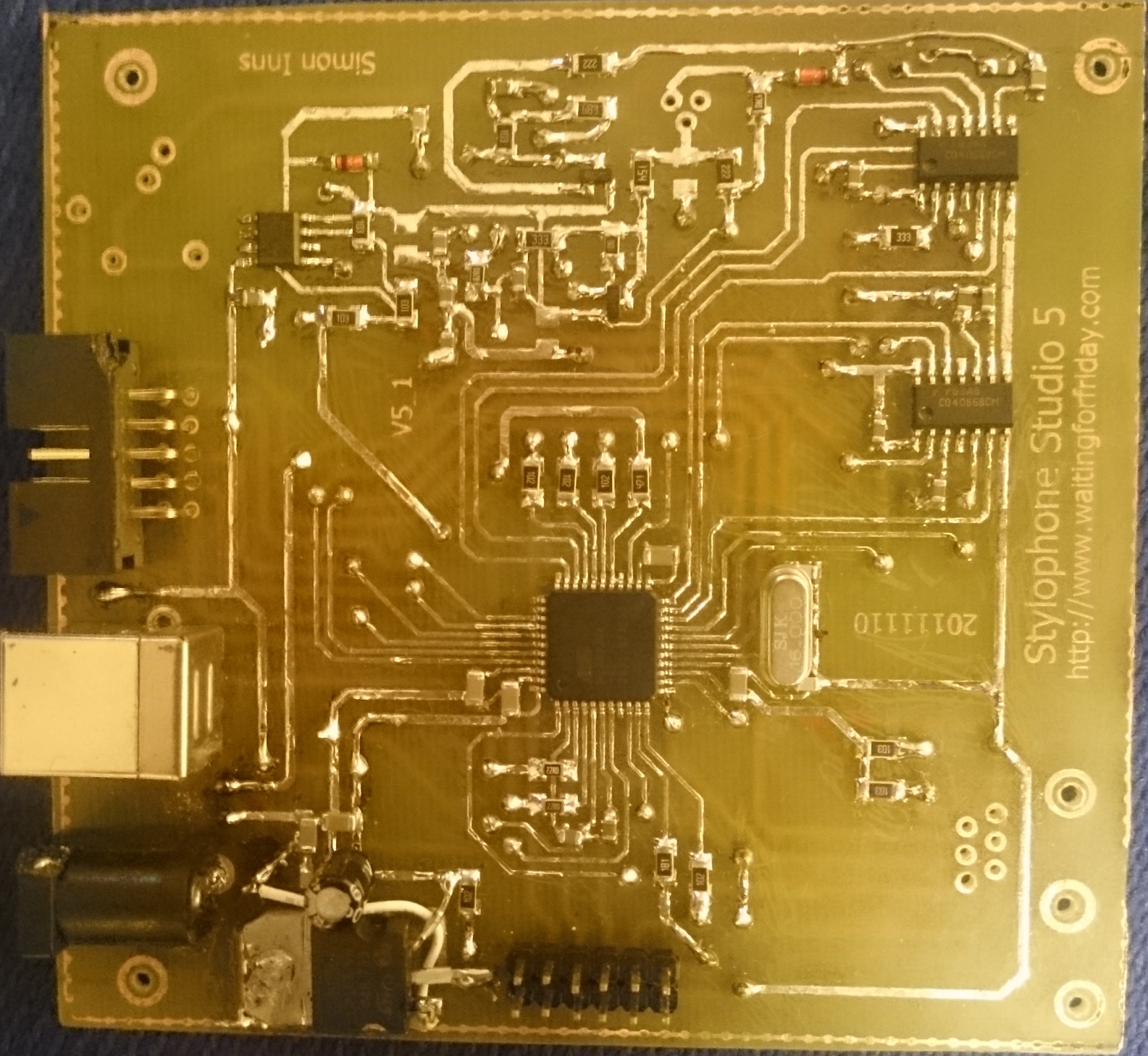

Колеги, готов съм с всичко макар и с малко забавяне. Не мога да програмирам само atmega-та. В смисъл по USB се вързва и вижда в РС-то, качих 2 софта (Flip, QMK Flasher) с които мога да я запиша но не нямам компилиран hex който да налея. Не съм се занимавал с тези процесори, пича който го е писал - https://www.waitingforfriday.com/?p=227 дава сорса за AVR Studio 5. За да не оплескам нещата някой който ползва това може ли да ми го компилира до hex който да налея направо?

Ето ги :)
За фюзовете ще трябва да прочетеш описанието (ако са написали :) ).

Хиляди благодарности. Аз точно от фюзовите се притеснявам, да не скапя нещо и вече да не мога да не мога да ползвам ботлоадера по усб-то. На страницата автора и дума не споменава за фюзове.

Всичко ми е готово, липсваше ми само еднопреходния транзистор но утре ще е при мен и ще тестваме джаджата живот и здраве. Само малко ме е страх да не осера процесора при програмирането, в момента е празен и се вижда през USB-то във FLIP софтуера за програмиране. Ще кача 2-та хекса компилирани от колегата, дано не омотам нещо.
