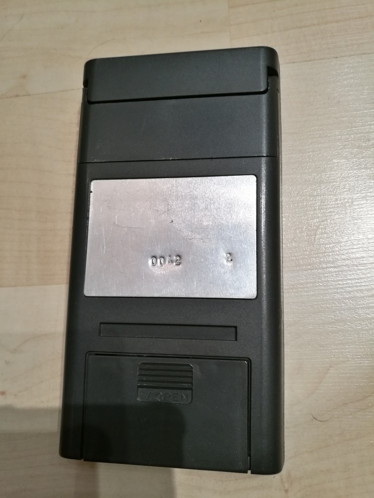

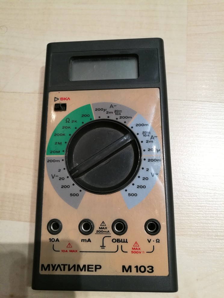

Подарявам мултиметъра от снимката.
Служи ми дълги години, но наскоро забелязах че е доста неточен (десетки проценти, не е от батерия - явно сериозен дрифт на компонентите).
Без сонди, някъде пазех оригиналната картонена кутия и схемата.
Въпреки че работи, едва ли става за ползване, ще трябва настройка и калибриране. Доста от резисторите вътре са обикновени въглеродни в паралел или последователно на точните металослойни, оригинално си е така. По-скоро приложението му е като музеен експонат.

Това си е за музея, но да вземем като чичо Дейв да сътворим един нов модел
или поне да си изберем как да изглежда и после да подарим 100 броя на
ТНТМ изложбата (за догодина).
