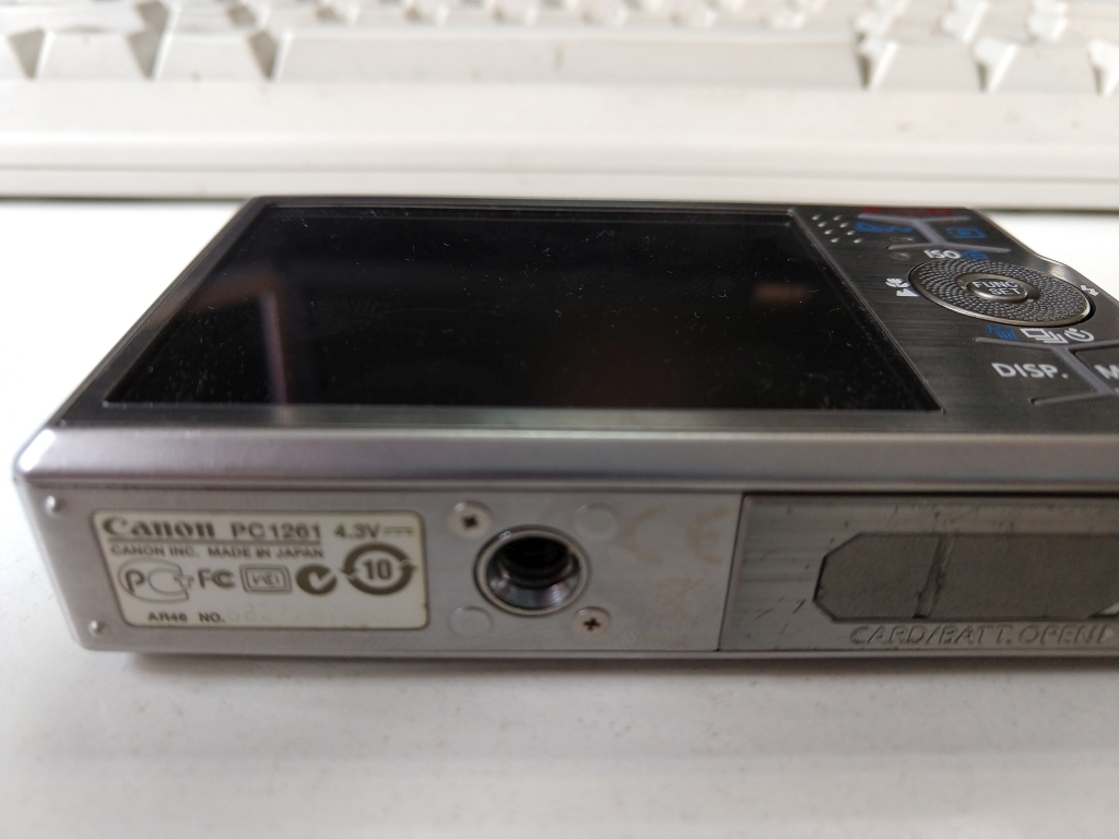

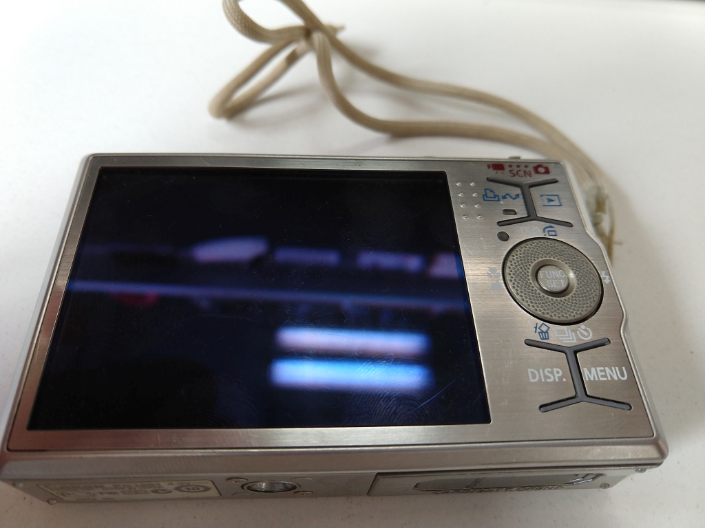

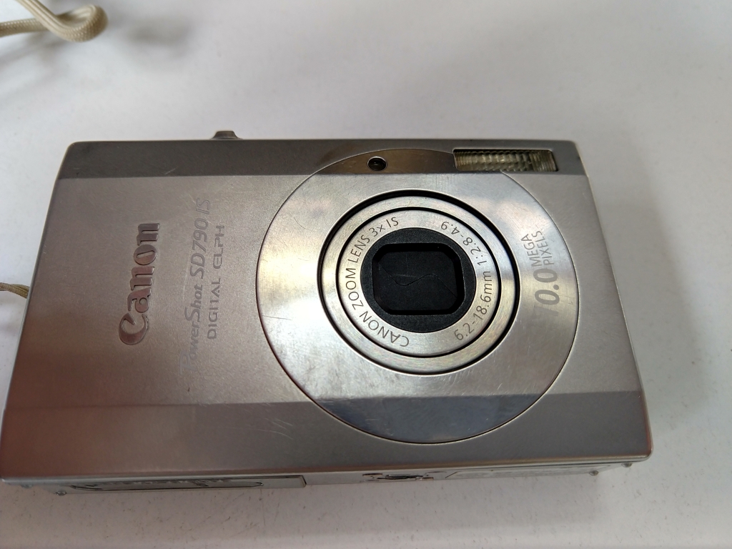

Подарява се тоя апарат. Пуска се тръгва всичко му е точно, ама като тръгне да се гаси, не може да си прибере лещите. Или се е напълнил с боклук или е отишъл механизма. Пробвах да го разглобя, ама вече не съм за такива часовникарски изпълнения.
Жал ми е да го хвърля, доста скъп беше като нов, а и си е качествена машинка, една от последните правени в Япония.
Ако някой му се занимава - да го взима.

Цецо, кажи ми моля те как си му прибрал лещите в момента или тия снимки не са от сега? Ако не си го насилвал а сам се е затворил някак - ще му се пробвам да го оправвя.
Чет Мар 29, 2018 5:41 pm
Мнение Re: Подарявам фотоапарат Canon SD790IS малко повреден
Помогнах му, но без да го насилвам. Просто го подпрях с пръст докато затваряше. Понякога и сам ги прибира, ама рядко. И звука на прибиране е малко .... странен.
Както и да е, ако ти се занимава с щуротии - подарявам ти го.

Аз имах подобен проблем с моя - изпуснат на пясъка с отворен обектив и после скарцане и трудно прибиране. В сервиза го ремонтераха, срещу съответната сума.

Да добавя, че апаратчето е супер. От високия клас за онова време. Хубава матрица и хубави цветове. Обектива на широко е адски остър. Светкавичката светва хубаво до към 2 метра.
Прах и износване на обектива е проблема. И каноните и сонитата от тези времена го имат проблема. Ако като тръгне да се затваря го удаъриш в точното време под точния ъгъл - си се затваря сам без проблем. Демек да прескочи проблемното място.
Ако се разглоби обектива и се почисти, пилне леко местенцето което задира и се смаже - ще служи вярно още доста години. Занимавката си е 3-4 часа с хубаво осветление, остра човка на поялника и слонско търпение. Най-важното за успеха на операцията е мислене кое след кое се сваля. Иначе се късат флексовете на блендата и апаратчето става за кофата.
