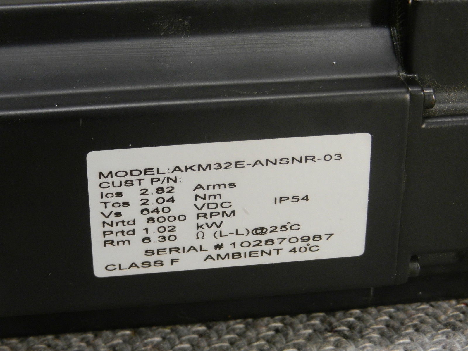

По мои наблюдения, високооборотните серво-двигатели са за доста високи напрежения - малко на око, но да кажем че са в диапазона 450 - 550V DC. Предполагам че преди драйвера ще трябва да се сложи повишаващ трансформатор...

По мои наблюдения, високооборотните серво-двигатели са за доста високи напрежения - малко на око, но да кажем че са в диапазона 450 - 550V DC...
Нещо подобно имах предвид:
Servo_motor_8krpm.jpg [ 209.5 KiB | Прегледано 5704 пъти ]
Пон Яну 30, 2017 8:49 pm
