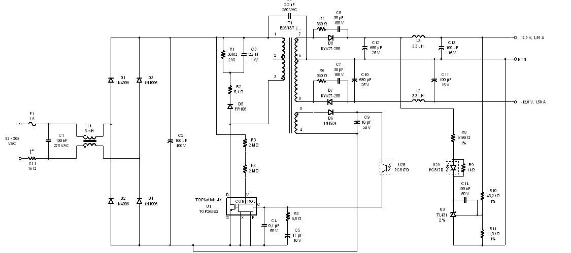

Не ми става ясно:
Мога ли да свържа изходите на две захранвания (например RPS-75-12), така че да получа двуполярно напрежение? В смисъл допустимо ли е?

Схемата която съм прикачил е на двуполярно захранване (сега я генерирах). Разгледай изходната част и помисли дали можеш да свържеш две импулсни за +12 волта като едно общо на +/- 12 волта. Аз поне не мисля, че без промени по платките е възможно... А и от гледна точка на метрологията, доц. Пантелеев ще ти иска нови тестове евентуално /при определени случаи де... /
Коментар на файл: Схема на двуполярно захранване +/- 12V

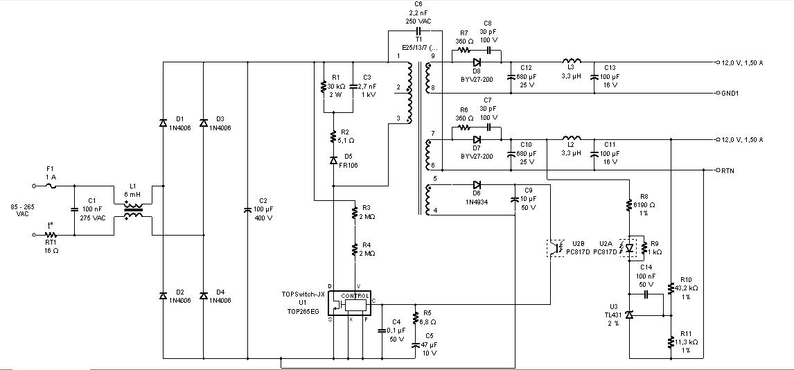

Ето едно захранване с два изхода по +12 волта. Кажи ми как ще свържеш изходите, така че да получиш двуполярно :D :D :D Смисъл аз поне не се сещам за вариант, без да се пипа по платките ...
Коментар на файл: Захранване импулсно, 2х+12V

Мнения: 10103
Мнение Re: Захранвания, съответстващи на EN 60601
според мен няма да стане.
прегледай как върви заземяването от входа на захранването към изхода - само кондензатор ли има или е галванично свързано.
във всички случаи трябва да го преработиш, но ако преместиш Y кондензатора пък не знам какво ще стане с излъчванията. все пак това захранване, освен на 60601 трябва да отговаря и на 'нормалните' 61000 и 55024.
за какви мощности иде реч?
не може ли да ползваш единично 60601 сертифицирано и след него един или два DC/DC, дори да не са галванично развързани?
dvrachkov,
какво ще стане с това захранване при несиметричен товар (0.1А на +12 и 1.5А на -12)?

Хахахах, Дедо Боре - от одеве си задавам тоя въпрос... Ползвам готов "тул" за генериране на таквиа схеми... Това е препоръчано от Power Integration... Наистина ще клекне захранването ако го натоварим асиметрично... Залагат само на обратната връзка от малката вторична намотка... И следят само една от двете товарни намотки... Хмм... Имат трески за дялане. Иначе имам идея как би могло да се вмъкне следене и на двете товарни намотки... Но ще трябва да се добавят компоненти.
