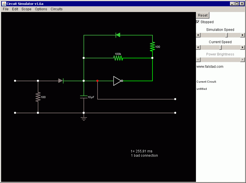

revniv84 аз ще ти го направя за четвърт бира(аз съм извратеняк и не обичам да пия) и с по-евтин процесор 74hc14 с този чип ще можеш да рестартираш 6 устройства независимо едни от други.
Обаче има уловка. На някой ще трябва да платиш половин бира, за да ти сметне стойностите на резисторите и кондензатора.
cheap.gif [ 17.86 KiB | Прегледано 1665 пъти ]
