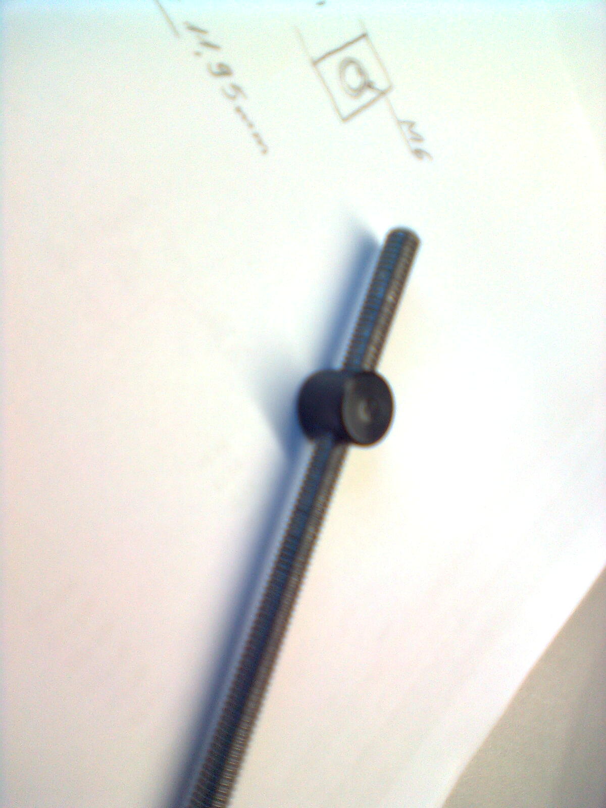

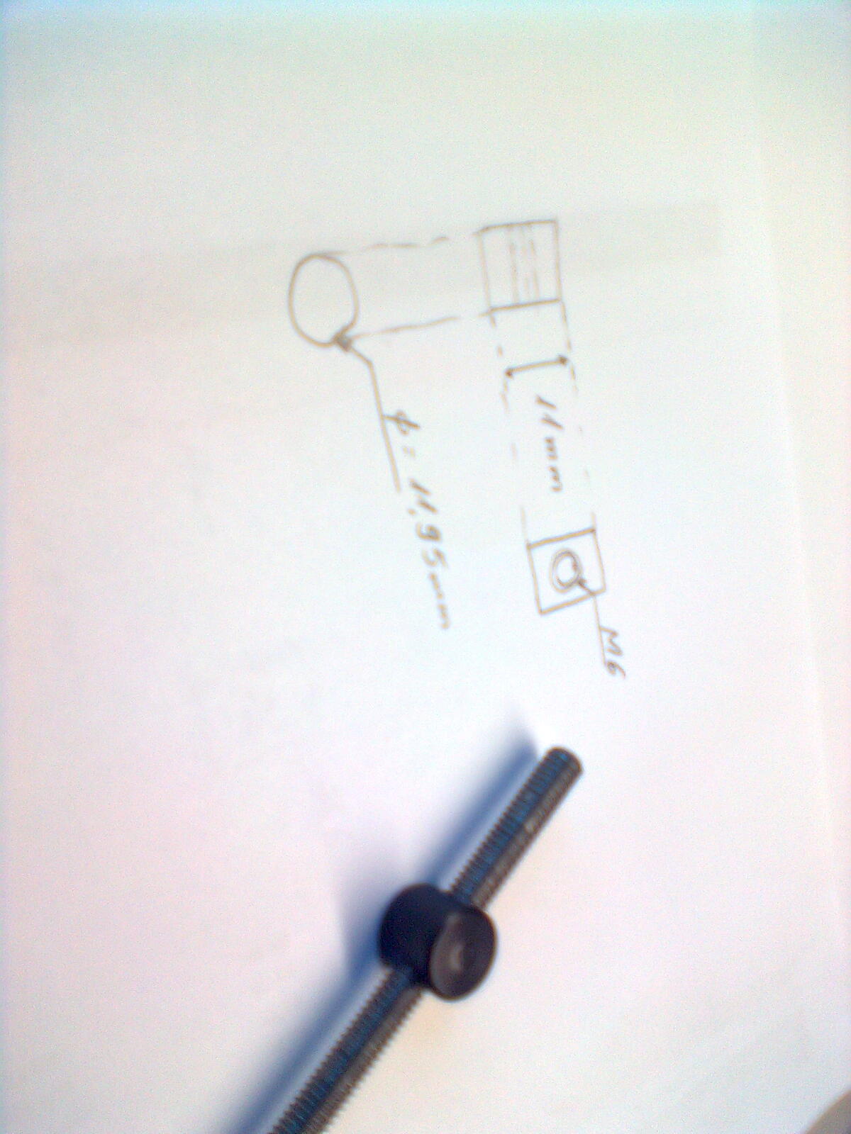

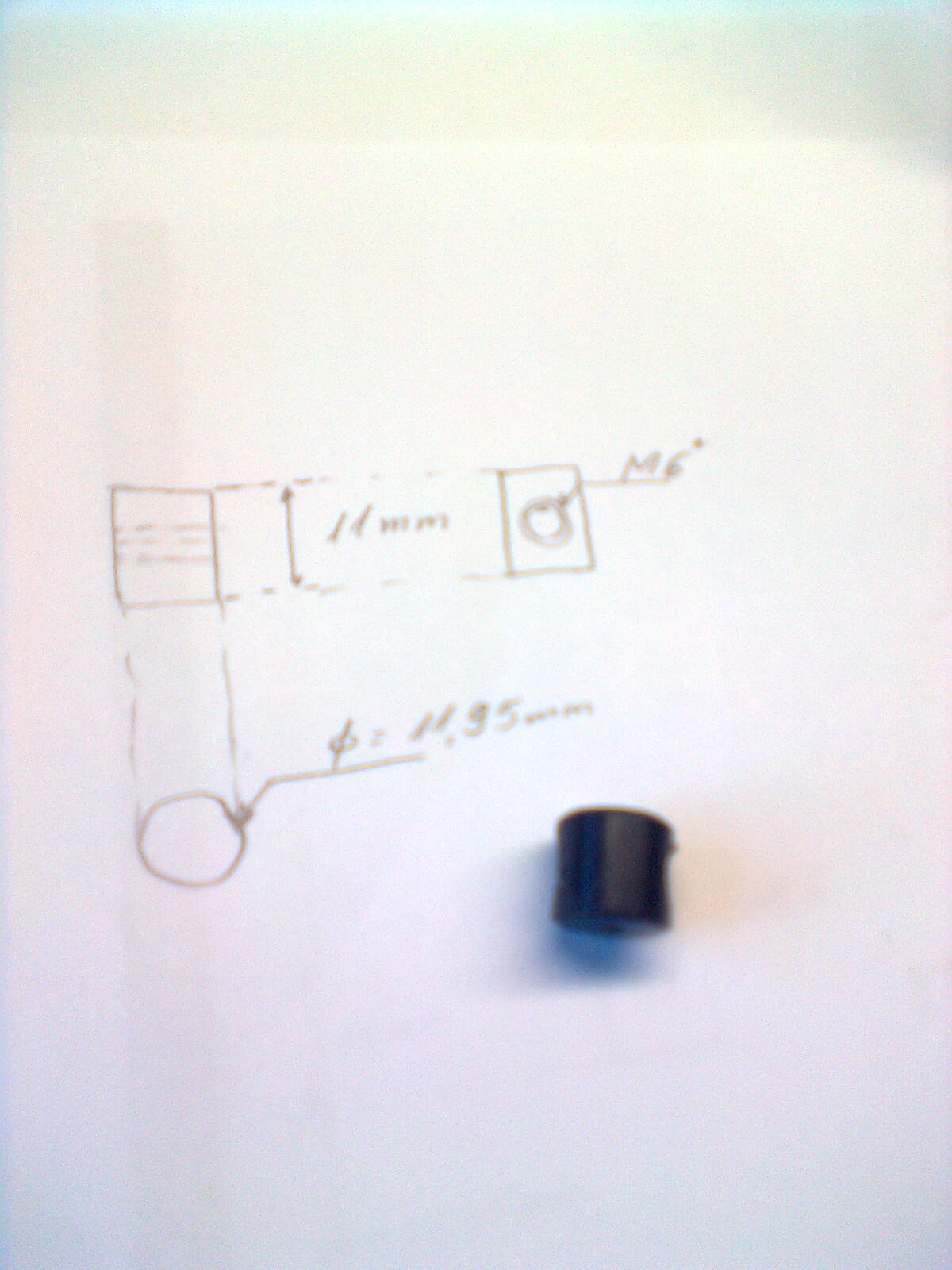

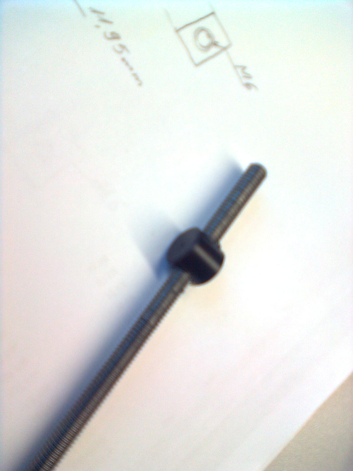

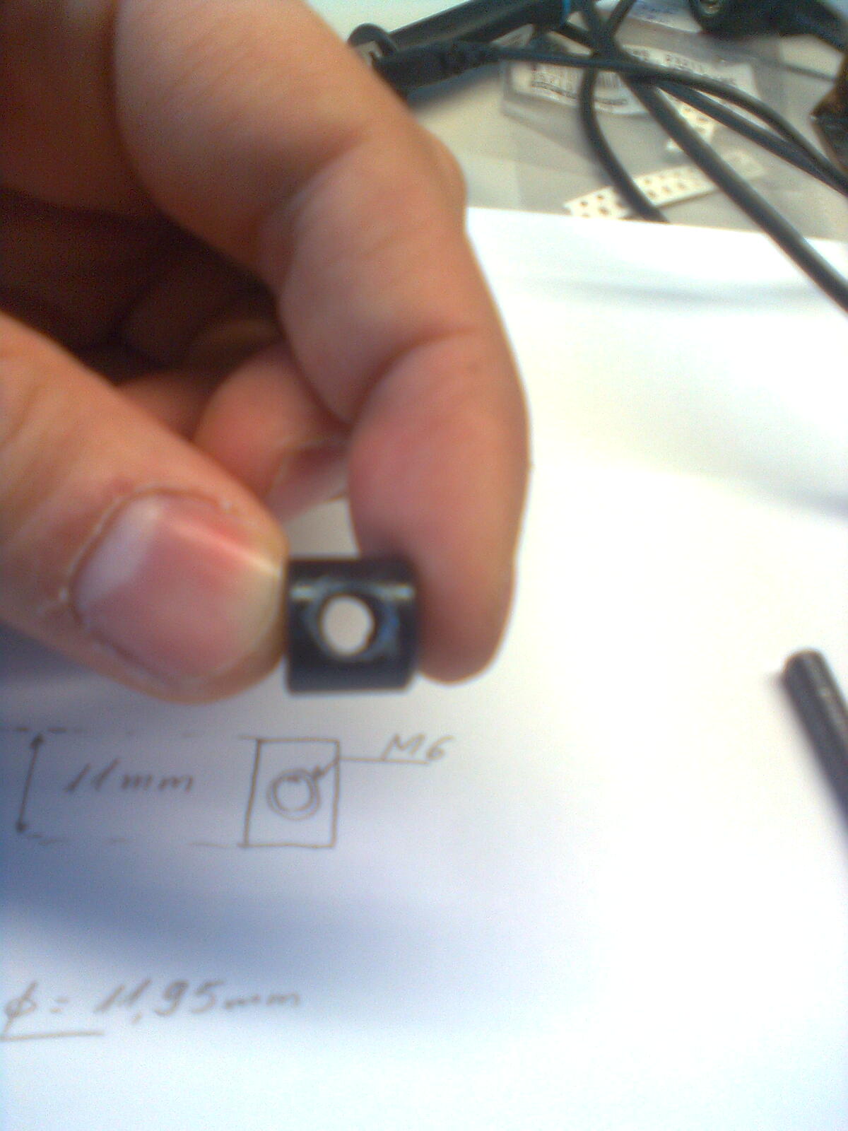

Трябва ми човек със струг, който да ми направи няколко такива гайки (трябват ми 4, но може и още няколко).
Мат'риал: месинг, алуминий(но по-твърд), здрава пластмаса.

Аз мога да ти ги направя, но ако си донесеш материал. Тук имам пластмаса - черен полиацетал, не знам дали ще е достатъчно твърд. Колко точно трябва да са изработени?

Хмм, това прилича на шведска сглобка. Разгледал ли си готовите продукти? Ей Тук има доста голям избор на всякакви крепежни елементи с резба.
Търсих нещо готово, но няма.
Разликата с шведската сглобка е, че тук отворът е по-средата, а и резбата е по-дълга.
