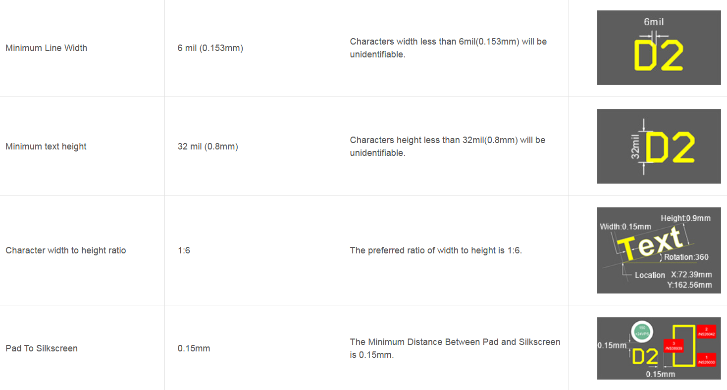

Значи, много исках да пробвам тези JLCPCB, обаче вместо да поръчам вчера от тях, си преправях платката, дето е пълна със ситни чипове и един PIC32MZ 144 крака, за да им уйдисам на изискванията. Мисля да не поръчвам при тях, защото ще трябва да преправям наново и силксрийна, а аз не искам платка без бял печат. Ама техните изисквания са съобразени с ограниченията на технологията им, и аз трябва да се съобразявам с това, всеки път, щом подхвана layоut. Затова ще се пробвам с https://www.pcbway.com/. Колегите, дето са ги ползвали за часпром, са много доволни като цена, доставка и качество. Нямат никакви изисквания за белия печат. Ако някой ги е пробвал да каже, ще се радвам на мнения по въпроса.

Какви точно изисквания за белия печат едните имат, пък другите не? От моите впечатления минималните изисквания на JLCPCB са под или равни на всички останали, които съм ползвал. Отделно дето ако паднеш под тях мисля че няма да ти върнат платката, а просто може да стане нечетливо, ако са букви.

Нищо от изискванията им не е спазено при мен. Дори да са само единични случаи виа до буква, пак не попадам в графата им. Имам по-ситен текст от този, дето дефинират като минимален. При pcbway няма такова нещо. Правят бял печат без минимални изисквания, поне нямат такива (аз не видях). И правят всичко до 14-слойна. Цените им хич не са по-лоши от на тези, както и времето за доставка. Има си проследяване и там както си му е по реда. Вече се навих при тях да пробвам, и затова питам дали някой ги е ползвал. Имам препоръки от двама колеги, които са на ти с електроника и платки, така, че мога да им вярвам. Но е винаги добре дошло някой да сподели, ако ги е тествал.

Мда, след като се регистрирах, видях че имат изисквания за бял печат, преди това не можах да видя опция "capabilities". Почти същите като на JLCPCB са. Явно ще се регистрирам и при другите китайци.

За PAD to silkscreen не мрънкат. По невнимание имах 2 букви и една точка върху пад даже - нищо не казаха. Силк върху падовете на платките нямаше де. Но и не личеше да са местили нещо. Може би маскират едното с другото.
По-ниски изизквания за силкскрийн не знам дали изобщо са възможни където и да е.

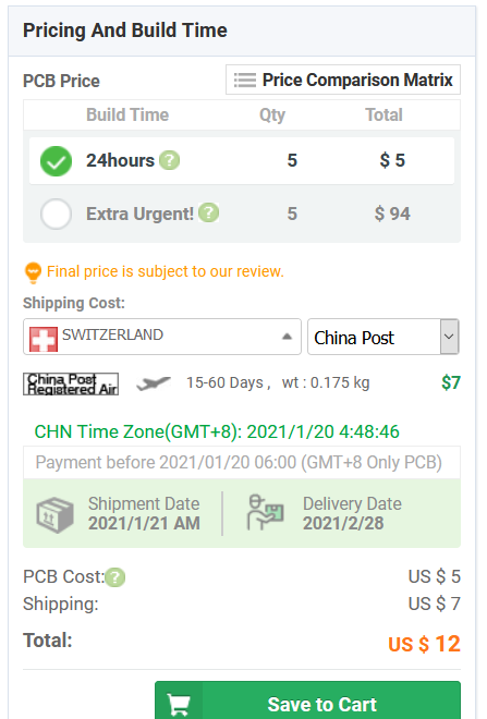

Добре, че ми каза, да не се задълбавам толкова, ама като се знам, пак ще я изпипвам. Инак това за пад върху силк си го знам от време оно. Но понякога разстоянията ми са много близки, че гъстотата е голяма. Но звучи обещаващо, щом не местят според теб нищо. Все пак ги сравних с другите китайци, ония са по-напред във всичко като изработка, и по-дребен печат правят, не чарджат за печат или цвят. Гледам, че ми дават оферта за 42 долара, 5 платки двуслойки, 100мм x 150мм, това с доставката. Как е при JLCPCB?

8 евра платки и 13 евра шипинг. При 100x100 платките са 3 евра.
За 5 броя това. Аз за такива цени на друго място не знам. Даже за 4 слоя цените са смешни - пробвай при другите и ще видиш - при тях още за 4 слоя цените започват да стават неприятни, а тук за 4 слойна 100x100 цената е 7 евра.

Ми в другата платкаджийница, pcbway е същото за 100мм на 100мм, 5 броя. Ако смятаме доларите в евро. С DHL ще е 24 долара.
