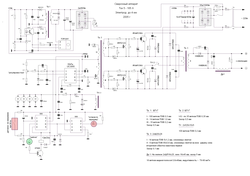

Знач че ще е трудно,но забравеното ще си спомня. Иначе обичам електрожените. И съм се спрял на тази схема от руските форуми. Но ще го направя както съм решил :) Кефа цена няма
Схема.jpg [ 135.04 KiB | Прегледано 1909 пъти ]

Ами те електрожените вече струват по-малко от осцилоскоп на старо, но ти си знаеш. Разделителен траф за електрожен трудно ще намериш, но поне прекарай всичко през ДТЗ (дефекто-токова защита).

Не бих взел тези от МЕТРО защото амперите им не са реални. На редко.....отзивите са различни но са ми много дървени. А аз искам да си направя такъв да е от класата на Фрониус 1500.
