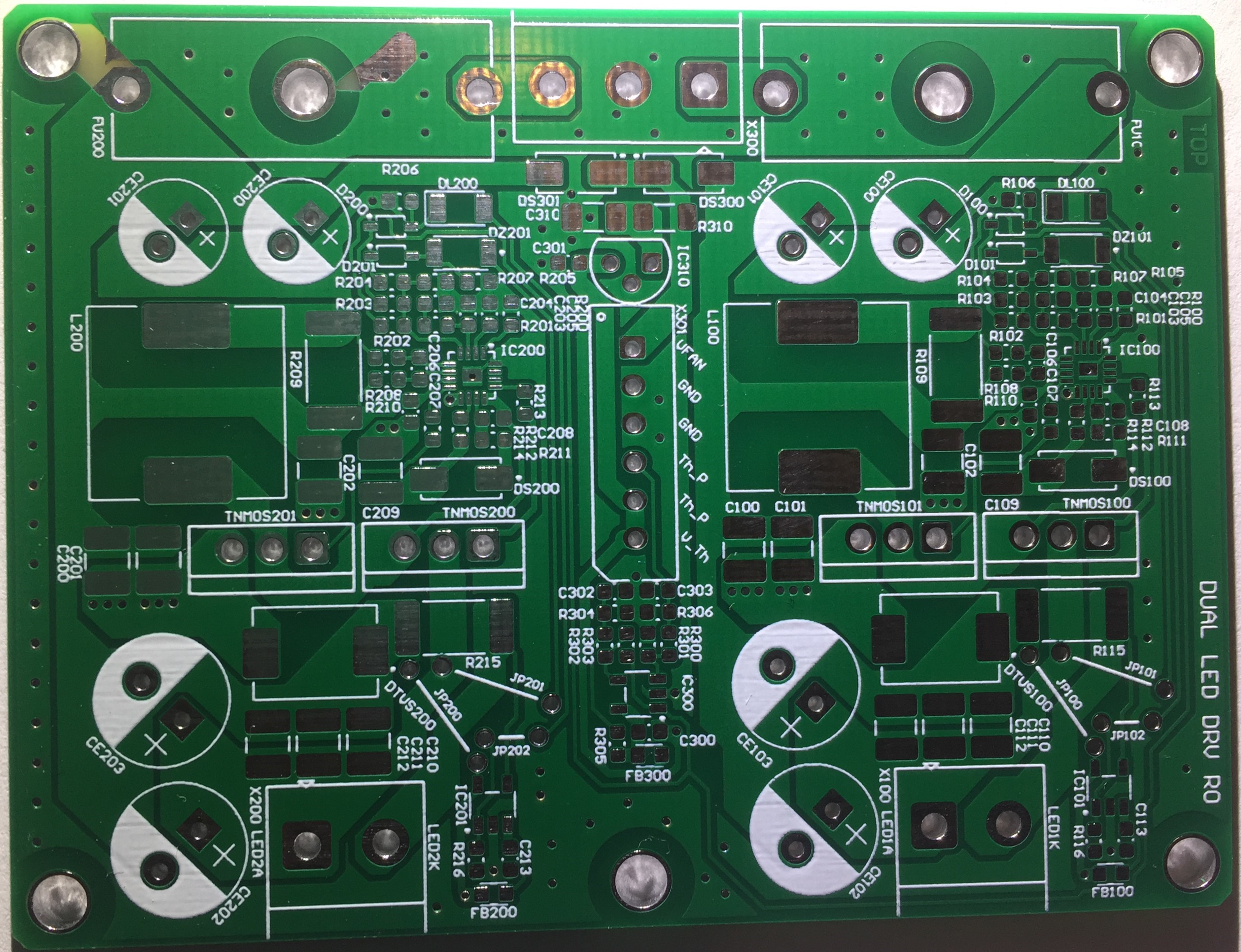

Преди три часа си получих платките от JLCPCB - 5 броя 60 х 80мм, два слоя.
Поръчах ти на 10.10.2019 - доставка China Post 4px.
Платките то направиха за по-малко от 48 часа - на сайта се вижда на кой етап е платката по часове,
останалото време - транспорт. Транспортът също се проследява напълно до България,
вътре в страната - също се проследява по bgpost.bg.
Струваха ми точно 2 USD - за първа поръчка транспортът е безплатен.
Отделно за нов клиент - ваучер
Качеството е учудващо добро - отворите са в центъра на площадките,
метализацията е плътна и гладка, качествен калай и HAL.
Белият печат също е много добър.
За мое учудване имаше и солдер маска между площадките на
PQFN чип със стъпка 0,5mm - бях ги отписал, че ще я направят.
Щеше да е идеално, ако нямаше отместване
на цялата солдер-маска с около 0,2 мм в едната посока.
Но за хобаджийския ми проект и за тази цена си е супер.
Отворите горе в средата се виждат по-червени заради отблясък
на осветлението - нормални са си.

Кондензаторите що ги завъртя, за "по-красиво" ли?
