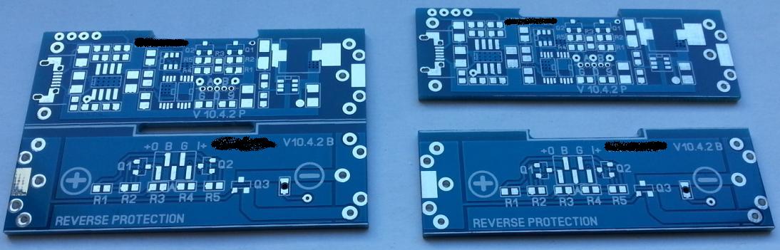

Не знам какво си пробвал гарантирано. Ето какво съм направил аз, гарантирано.
В ляво е оригиналната платка, както съм я поръчал, правена от китайци на цена 0.40 цента/бр. И двата дизаина са на една платка и е очевидно, че са два. В дясно е след моята намеса, както ми трябва на мен всъщност.

Мнение Re: Платкаджийници и фирми за насищане
Е аз да ви кажа, че след ходене при няколко асемблатора - признаха си, че просто
дърпат по един макетен нож на V-score-a, и "разчупват" панела на остър ръб на някоя маса.
Накрая и аз направих така, може и някой ден да си купя машина - но засега няма как.
Иначе и машината съм виждал, но като няма и като няма "табове" - викаш няволята.
