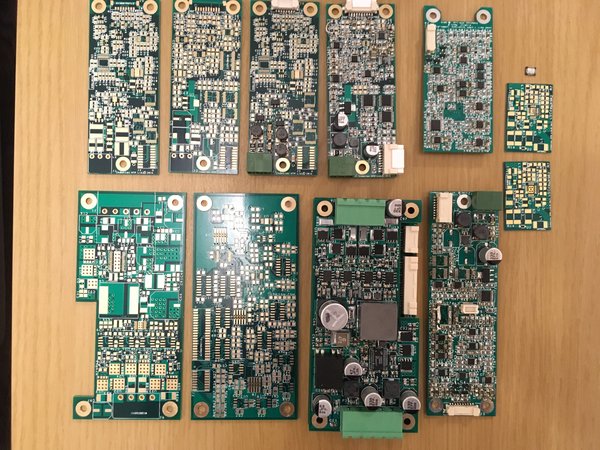

Ползвах дълги години PCBWay и като цяло съм доволен от тях, нямам никакви забележки за всякакви платки, които съм поръчвал при тях до 6 слоя.

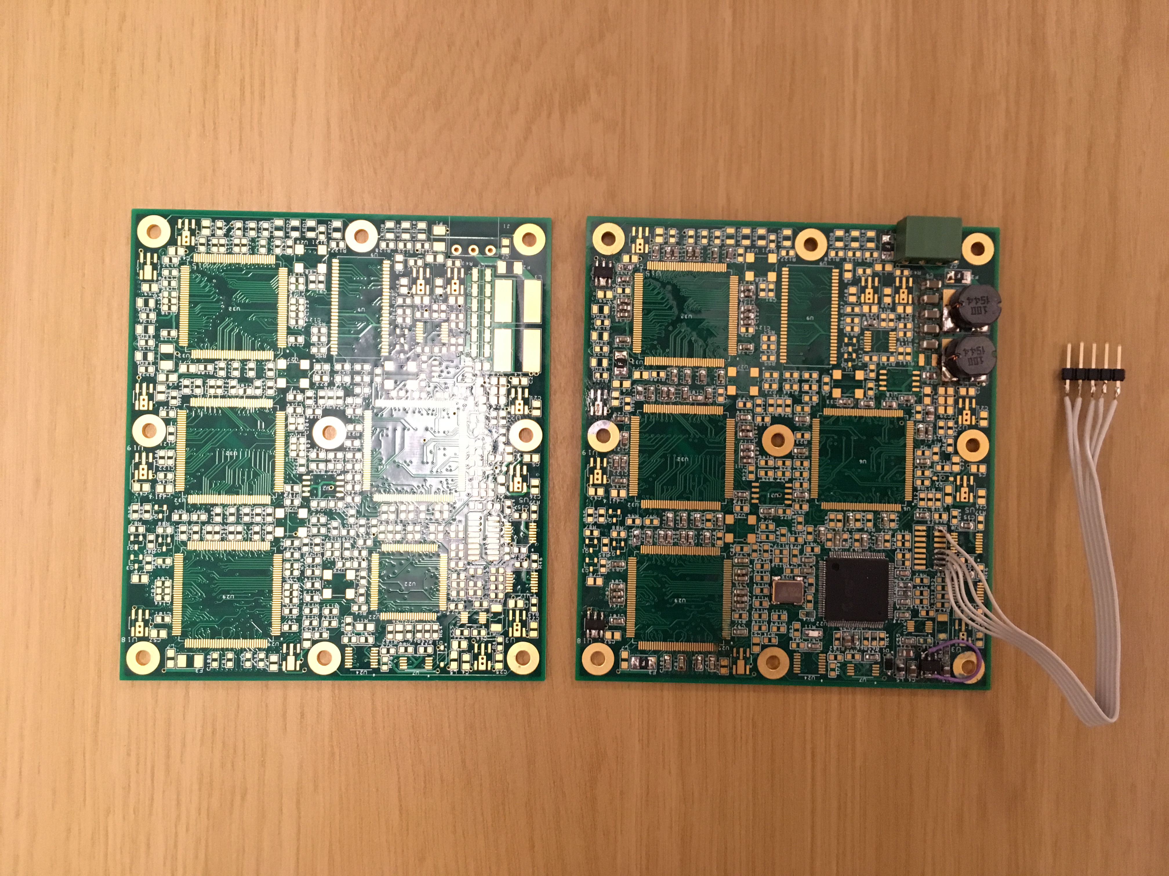

С платки над 6 слоя обаче не могат да се справят. Тази платка е 10 слоя, поръчах 5 и от 3 прототипа, които сглобих напълно всички имат дефекти основно с проходни отвори. Тази платка се стекира с още една, 8 слоя от която не пазя образец, там също имаше дефекти с проходните отвори. Сериините платки ги поръчахме в Multi CB, там нямам никакви забележки, по-скъпички са но пък е немско качество без компромис.

с какви размери дупки и какви пропорции отвор/дебелина си имал проблеми?

по спомен защото не пазя файлове - дупка 0.3 площадка 0.5 - 0.55, технологията на PCBWay доколкото помня е правят отвора +0.1 и запълват с мед до дефинираните размери, което прави 0.05мм дебелина на медния слой.
