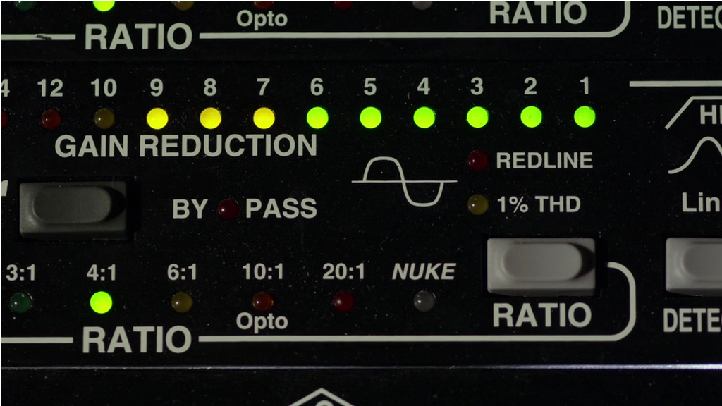

Какво иска, е едно. Доста често, реалността е различна. :D
Я да видим кой какво интересно ще открие в тая снимка, на един доста приличен пулт на Нейв. Като нов, бил струвал колкото две къщи... :D
Neve.PNG [ 671.08 KiB | Прегледано 6504 пъти ]

Мнение Re: Търся DSP инженер
Ицо,
тук ме озадачи доста. Такъв пулт не съм срещал.
Щом компресора е хоризонтален то той трябва да бъде в мастър секцията. В мастъра имат компресори само броудкаст пултовете. Странно е, че е черен. Нийв са предимно сиви.
Това което не съм виждал е THD диода. Не знам реално как работи тая екстра.
Я кажи от какъв пулт е това? Къде я докопа тая снимка?
Моделът е правен по поръчка, според изискванията на някакво студио. Това не е толкова важно.
По-интересно е над какви изкривявания са приели че трябва да ти "светне лампата". В буквален и в преносен смисъл.
Остава да кажеш как ги мерят тези изкривявания и ще мога да спя довечера.
С кривомер. :D
Знам ли ги какво и как измерват. Може да мерят само ограничаването на сигнала (клип), може да мерят и друго.
Ако видя целия пулт ще разбера какво е. Предполагам е свързано с хедрума. Със сигурност измерването е относително а не директно.
Светването на лампата е много относително. Понякога хармониците са желани. Особенно нечетните. Четните дразнят. Но когато става дума за вече смесен сигнал а не индивидуален инструмент - тогава се получават всякакви бози които може да се окаже хармониците на един инструмент да развалят звука на друг. Като цяло разпределението на енергията е камбанообразно. В момента в които имаш претоварване по ниска честота - директно започваш да смачкваш и високите но само от едната страна - правиш амплитуден демодулатор. Аудио процесинга си е цяла вселена. От доста години обмислям алгоритъм за адаптивно смесване. Това което правя на концерт да се оптимизира и автоматизира до степен в която намесата на тонрежисьора ще е минимална. Но щом до момента никoй не е успял да го направи - явно шансовете за успех са минимални.
по дефиниция THD се мери с един сигнал, който трябва да е много 'чист'.
единия вариант е да се премерят всички хармоници, включително и фундаменталната честота и се смята съотношението на сбора от хармониците към фундаменталната (RMS). другия начин е да се пусне през notch филтър и да се премери дирекнто остатъка. ама как се прави такъв настройваем филтър с >100dB подтискане?
и при двете обаче е трудно да се отчете спектралната плътност на самите хармоници. поне аз не можах да намеря данни с какъв BW трябва да е детектора. когато се мери TDH+N, BW на детектора вече има осезаемо значение.
другия потенциален пробле е, че при 50Hz няма проблем да премериш до 35-40 хармоник (не че имат особен принос хармониците след 20-ти), но при 10KHz вече ще премериш колко хармоника?
третия проблем е, че се мерят относително лесно хармоници на номинален сигнал по амплитуда. ама ако входната амлитуда е по-ниска, хармониците могат да слезнат под шумовия под на детектора. самия детектор също е труден за правене, поради голямата динамика.
отделно, нонстантите TDHf са различни за различните видове 'стандартни' сигнали - за синусоида, за тригълник и правоъгълник. и става малко сложно да интерпретираш числото от документацията. предполагам, че производителя слага най-убавото число за него, ама това съвсем не значи, че апаратурата ще е перфектна при всички видове сигнали. и тука вече си трябва 'ухомер'
бонго, надявам се, че ще можеш вече да заспиш?
ако обаче сигналите са два (и повече), меренето и сметката набъбва лавинообразно. а пък как се мери реален сигнал с вече съществуващи хармоници (не много чиста синусоида, примерно)? би трябвало да премериш хармониците на входния сигнал и да коригираш хармониците на изходния с тези стойности, ама така ли е? а ако единия сигнал е относително чист (пиано, примерно), а другия е китара през маршал, ко праим 8O
та тая лампичка може би е някакъв амплитуден индикатор, че настъпва фолдване, което вече се чува и с глухо ухо.
по-интересна ми е лампичката 'nuke' :P
А бе аз ако не бях цапнал една ракия повече :)
Най-вероятно ще е тъп пиков детектор с два диода и два кондензатора, после компаратори. Тя и картинката за това говори. Ама за пулт колкото две къщи би трябвало поне термините да са по-прецизни.
Nuke
Slang
    a nuclear weapon (or, when used as a verb, the act of deploying one)
    a verb meaning to heat in a microwave oven
    a general slang term meaning "to destroy completely" or "to inflict massive damage."
P.s. Пифе, четните хармоници са ценните, те придават на ламбите "кадифе", а гадните транзистори най-обичат да умножават по 3 или 5.
Рупърт Нийв не е случаен човек. Може да е измислил и някакво интересно решение... :D
